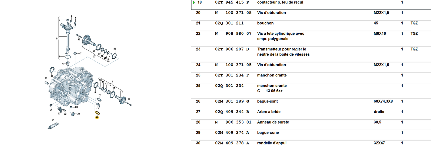

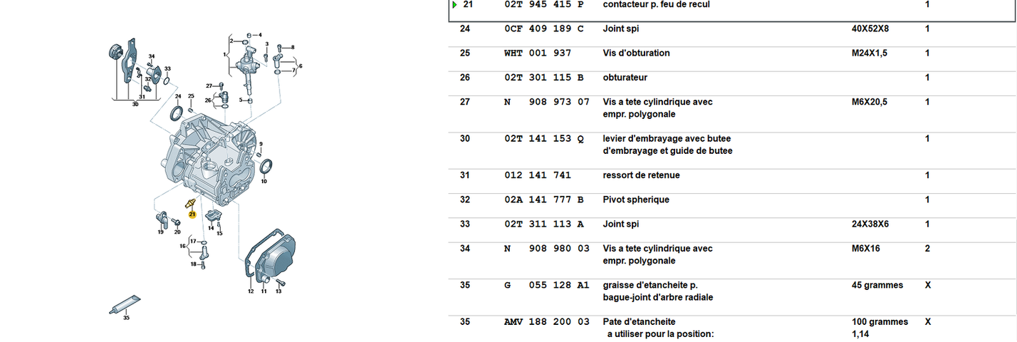

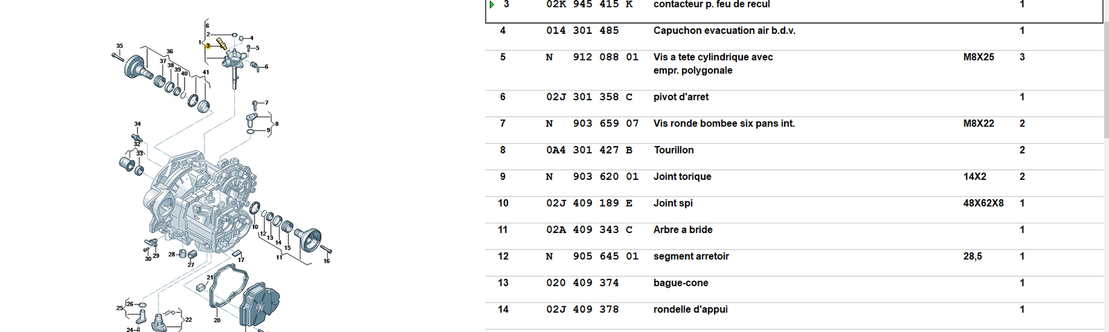

Bonsoir à tous , j'ai un souci de feu de recul qui ne fonctionne pas sur une Polo de 2020 ( moteur AW ) , aussi j'aurais voulu tester le contacteur de la marche AR sur la boite de vitesses , où se trouve t-il ? si un gentil membre pourrait m'aider
Cdt CAIMAN
il faudrait plus d'informations, notamment la référence de ta boite de vitesse. Manuelle je suppose ?
A priori 2 ou 3 montages :
