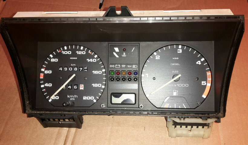

On peut avoir une photo du porte instruments ?

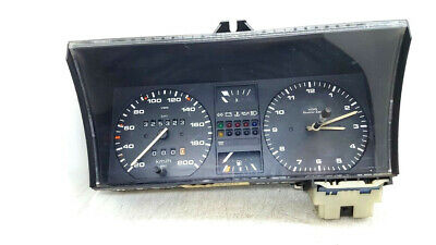

Salut BigBob , il ressemble a celui ci mais juste une seule prise pour les branchements .
@+ jéjé
Ça serait çà ? :
Peux-tu nous donner la référence qui est dessus ?

Du coup la ref du compteur est : 193919253C
Du coup c'est une golf 2 gtd 80 cv moteur RA de 01/1990
