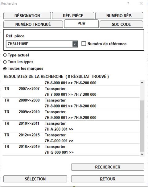

C'est vérifiable ici, sur un site qui liste les options prisent avec un VIN :
Il est bientôt temps de remplacer mes amortisseurs et la compatibilité des ces amortisseurs avec mon T5 serait top!
Est ce que quelqu'un sais si ça passe??? Ou est ce qu'on peut voir une compatibilité éventuelle avec ETKA???

Sur ETKA, ton multivan est bien en suspensions sport (1BV) et le T6 en suspensions standard (1BA)
Pour l'amortisseur sport il y a 1 seul ressort compatible avec le repère blanc à l'arrière et jaune/bleu à l'avant.
Pour l'amortisseur standard il y a plusieurs ressorts compatibles avec des repères couleur différents. Je n'ai pas la correspondance des couleurs mais cela joue à la fois sur la longueur du ressort mais aussi le diamètre du tore. Typiquement cela dépend de la différence entre poids à vide et maxi (un california a une différence faible entre poids à vide et maxi, alors qu'un fourgon a une énorme différence entre charge à vide et maxi) les ressort sont donc tarés au meilleur compromis en fonction de l'usage et de la charge.
J'en conclus qu'avec une suspension sport on ne peut pas se permettre de ne pas apparier suspension amortisseur et ressort.
Pour ce qui est du jeu provenant du T6 fourgon, tu peux raisonnablement les monter sans risque (sous réserve toujours de compatibilité mais à priori ça serait montable). Le multivan est certes plus lourd qu'un fourgon vide, mais la charge max du fourgon et du multivan doit être sensiblement la même.

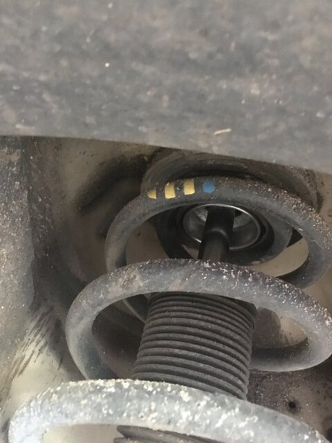

Bon ben je pense monter les amortos du coup. Dans l’idéal j'aimerai récup les ressorts que j'ai d'origine et les mettre sur les nouveau amortos.
Voila le code couleur que j'ai sur les amortisseurs d'origine actuellement montés sur le van.
@GSA971 tu crois que ces ressort se monterons sur le amortos neufs?
Merci :)
Techniquement ton ressort se monte sur tous les modèles
Cependant, comme je l'écrivait dans le message que tu as cité, je ne conseille pas de monter un ressort sport sur des suspensions standard. Pour donner un avis définitif il faut démonter tes amortisseurs et comparer la longueur de la jambe de suspension, la longueur de la tige de suspension ainsi que la cote mini et cote maxi de la tige pour définir la course.
Le problème c'est que je ne sais pas en quoi tes ressorts sont "sport"... sont-ils plus courts ou plus fermes ou les 2 ? si ils sont plus courts le risque est de mettre les suspensions en butée dans certaines situations. Si ils sont simplement plus fermes, alors pas de soucis à mon sens
