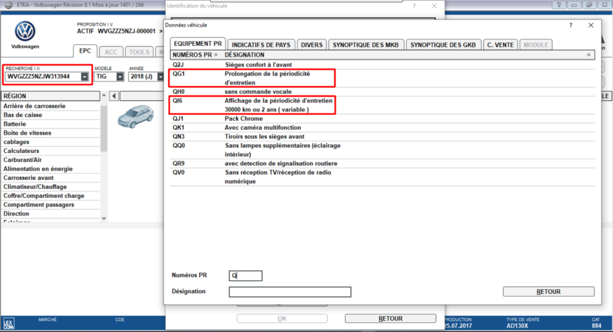

Après avoir regardé sur Ross-tech @BigBob , j'ai fais un scan du controleur 17, voici ce que ça donne :
Je ne vois que la valeur en IDE00512 qui est à 30000km au lieu de 15000km et éventuellement l'entretien IDE00514 min en jour qui est à 730j au lieu de 365j comme il semblerait que c'est indiqué sur le forum de ross-tech.

Et en suivant les super infos de @BigBob j'ai pu constaté que d'autres avaient ce problème et qu'il était lié à la périodicité de l'entretien.
D'où mon dernier post avec le fichier du contrôleur 17 (instrument) en mode adaptation.

C'est pas complètement farfelu, dans la mesure où ton véhicule dispose de l'option « Long-Life » :
