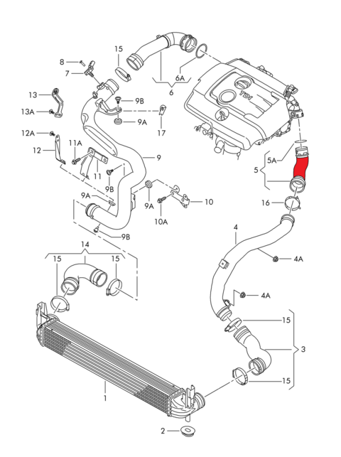

Mon souci vient bien d'une fuite. Il s'agit de la durite 6J0 145 828 qui est percée.
J'aimerai savoir si c'est réparable (bricolage en attendant d'en trouver une neuve) ou y en a-t-il de renforcée (pour éviter que ca ne se perce à nouveau) ?
Il s'agit de la pièce en rouge sur le schéma suivant... Comment en connaître les côtes svp si je dois en faire une sur mesure ?

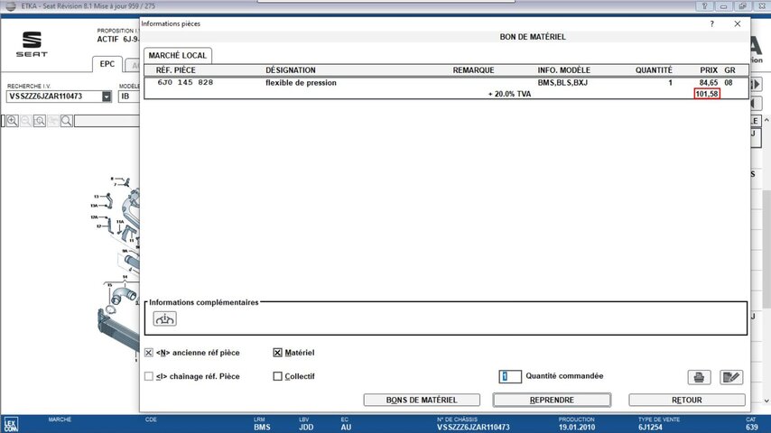

Ton véhicule est de janvier 2010, on est en janvier 2022, la durite a durée 12 ans, elle vaut 101,5€ TTC chez Seat.
Donc si tu achètes la durite chez Seat et quelle tient la même durée, ça te coûte 70,74 centimes par mois...
Du coup, je ne vois pas la nécessité de ne pas en acheter une neuve. :unsure:

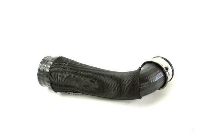

Petite mise à jour: j'ai reçu ma durite aujourd'hui mais pu la monter. De plus j'ai eu un autre souci sur mon véhicule j'en ferai un autre post. Je reviendrai ici après montage.
Peace!
Bonsoir,
Peace!
Donc, durite changée, elle était bien percée sur environ 4 cm...
