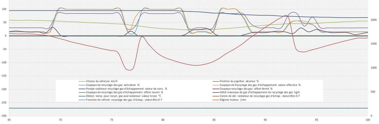

J'ai vérifié avec VCDS:
- En roulant: l'actionneur (activation) et la recopie (position absolue) de la soupape EGR -> Valeurs presque superposées sur le graphique donc ok pour moi
Capture mesure VCDS.JPG- En statique: l'actionneur (activation) du papillon -> répond à la consigne. Je n'ai pas vérifié la recopie s'il y a en une.
- En roulant: l'actionneur (activation) et la recopie (position absolue) du turbo -> Valeurs superposées donc ok pour moi même pas de lien direct avec le sujet
Le comportement de tout ce monde me semble cohérent des phases de conduite (ouverture papillon et fermeture soupape EGR à la décélération, quantité d'EGR relativement constante à quelques variations près). Peut-on d'ailleurs connaitre la valeur limite sous laquelle le calculateur fait apparaitre le P0401?

J’en conclus que :
  • Le problème de volet radiateur EGR grippé impacte uniquement le temps de montée en température du FAP (donc pénalise les régénérations si trajets quotidiens par temps froid et courts) mais n'impacte pas le débit d'EGR (peut-être une erreur de ma part)
  • Le code défaut P0401 « débit EGR faible » n’est « que » un problème d’encrassement de la vanne qui commence réduisant le diamètre de passage des gaz. Et que lorsque le papillon se ferme pour limiter l’arrivée d’air et forcer l’augmentation du débit EGR, ce débit qui est trop faible met l’admission à une pression inférieure à une certaine limite connue du calculateur (supposition). Je ne sais pas comment le débit EGR est mesuré précisément.
Qu’en pensez-vous ? Merci pour votre éclairage.

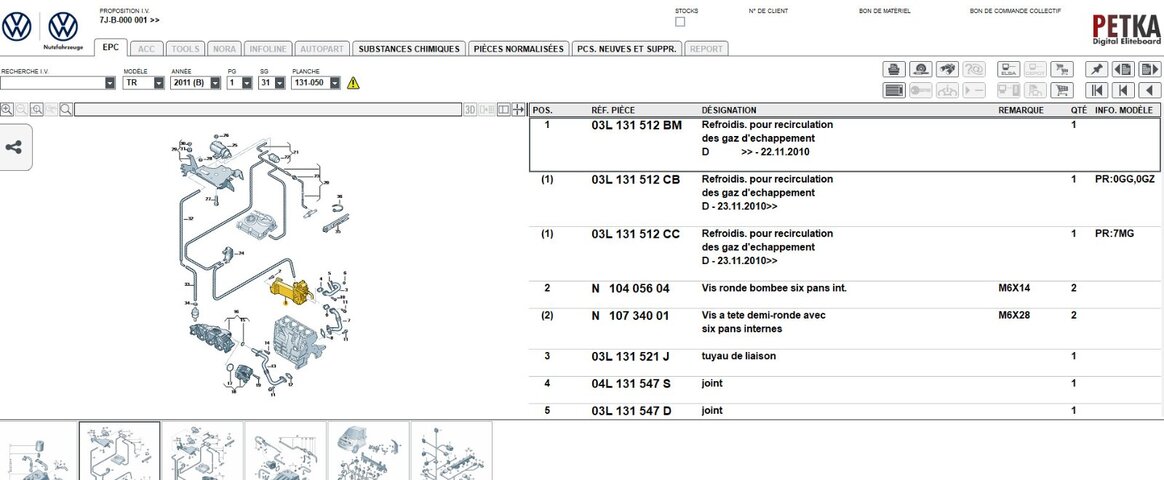

Pour ce type de moteur et vu la complexité du démontage.
Un remplacement de vanne par la dernière version produite est le mieux à faire.

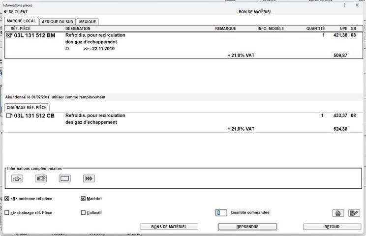

Alors là ça m’intéresse! Je ne savais pas qu’il y avait une nouvelle référence possible. Peux-tu m’en dire plus et me la donner stp? La vanne a déjà été changée en 2016 il y a 110000km. Peut-être que la nouvelle référence a déjà été montée!?

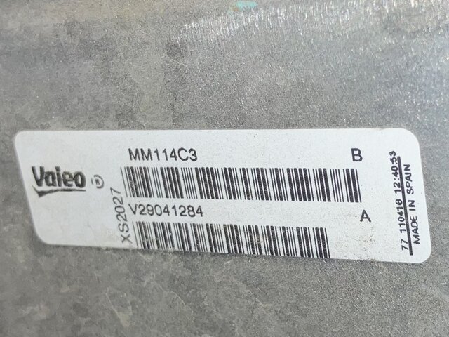

quel est la référence montée actuellement ?

merci pour ta disponibilité. Je regarde la réf de la vanne ce soir si elle est lisible et si je la trouve.
