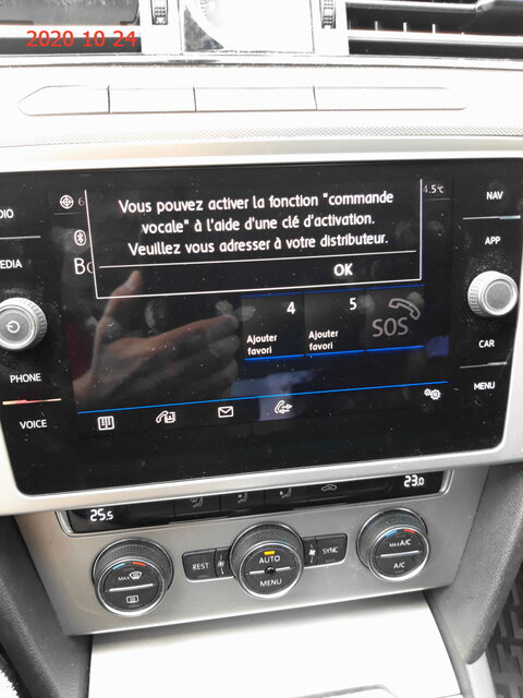

1- Je ne connais pas du tout cette magnifique Passat, ni le système (venant de très loin, après une vie commune :) avec une Seat Cordoba de 1998, pendant 20 ans :) ) : Quand j'appuie sur la commande vocale, il m'affiche "Vous pouvez activer la fonction "commande vocale" à l'aide d'une clé d'activation. Veuillez vous adresser à votre distributeur" (voir photo ci-jointe). Je suis étonné qu'à chaque touche on nous demande de passer voir le distributeur... heureusement que le moteur démarre sans passer par le distributeur ! Avez-vous une solution, vous qui n'êtes pas le distributeur :)

Ton système demande une activation via un fichier FSC qui correspond à l'activation en question. Je te conseille de te rapprocher de ta concession, mais souvent, voir très souvent ce genre de service est payant, ensuite tu as la solution des sites alternatifs, je suis un adepte de NAVDEAL qui est plutôt pas mal, et surtout réactif, vois avec Alex en disant que tu es un adepte du forum, et que son site t'a été conseillé par moi, et peut être qu'il te fournira un fichier FSC, sinon c'est la concession.

Si tu as VCDS, je te donne le lien suivant > pour la commande vocale
