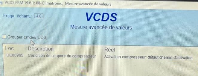

Voici une photo (qualité nulle, désolé) du VCDS pour "détecter" d'où vient le problème. Encore merci.
Condition de coupure du compresseur : Activation compresseur: défaut chemin d'activation

Se référer à la partie B10A915 dans ton cas. Il y a un lien avec un long poste détaillé sur le sujet ça peut te donner des pistes ;)
