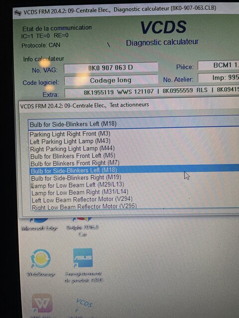

alors j’ai essayé j’arrive à faire allumer les clignotant avant avec le vcds mais pas les arrière je ne sais pas quelle fonction choisir
Quand je clique sur le M18 sa me marque erreur

Side veut dire côté. Là c'est donc activation des clignotants de côté.
Cherche "Bulb for Blinkers Rear Right" ou avec "Left"
M18 bulb for side c'est pour version US avec clignoteurs latéraux il me semble non ?

J'ai essayé de faire fonctionner les clignotants arrières avec VCDS, mais je ne trouve pas la fonction sur le test des actionneurs.
