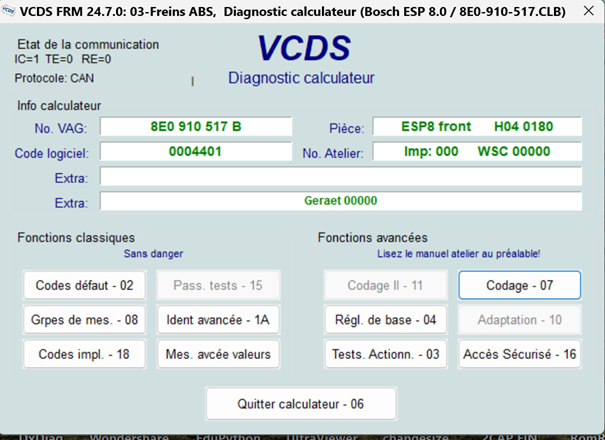

Adresse 03: Freins ABS Labels: 8E0-910-517.clb
No. VAG du calculateur: 8E0 910 517 B Mat: 8E0 614 517 AT
Pièce et/ou version: ESP8 front H04 0180
Codage logiciel: 0004401
Code atelier: WSC 00000 000 00000
VCID: 26499A3B9170E1A69A-8072

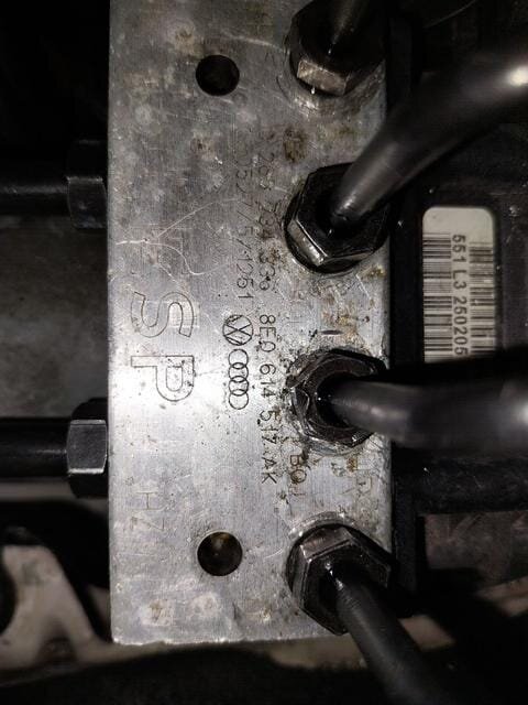

Déjà sur la photo j'ai 8E0 614 517 AK alors que VCDS me donne 8E0 614 517 AT...Je pense qu'ils n'ont changé que l'ecu non? Tu en penses quoi?
Avec le soft 8E0 910 517 B il semblerait après quelques recherches que 8E0614517BAaurait dû être le bon bloc à monter , mais je préfère avoir ton avis avisé.

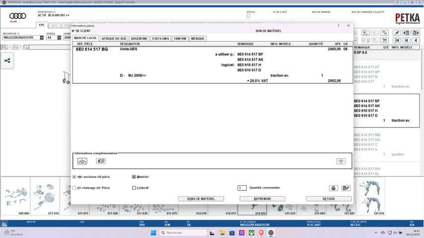

Voir en PJ, apparemment l'abs monté n'est pas le bon, tu as la dernière mouture dans le screen que je joins.2024-12-29_185154.png
Voir en PJ, apparemment l'abs monté n'est pas le bon, tu as la dernière mouture dans le screen que je joins.Regarde la pièce jointe 23325
Ok, donc le bon num est le 8E0614517BG c'est bien ça? Que signifie "à utiliser p: 8E0614517AK par exemple? Que c'est compatible?
Je te pose la question car le garage lui a justement monté le AK. Il a déjà acheté un autre en occase qui se termine par BF. Pas compatible non plus?
Je veux dire me conseille-tu que je lui dise de rester sur le BG? Excuse moi encore de te prendre du temps en cette fin d'année. Mais ensuite je n'aurais plus qu'à...Tu me dis aussi qu'ils n'ont pas monté le bon modèle, du coup ça vaut le coup d'essayer de désactiver le système en utilisant ta procédure ou je lui dit de commander directement la bonne pièce?

Le 8E614517BG est le bon numéro pour uniquement le calculateur, et le numéro est 8E0614517AK est celui du bloc aluminium, la partie hydraulique, en fait chez VAG il te font la partie hydraulique et la partie électronique à part, donc tu as deux références. Donc selon ta photo, ton bloc aluminium est ok, et l'intérrogation de ton calculateur donne ce que l'on voit sur VCDS, donc pas bon. Les autres références en dessous portent sur le logiciel de gestion de ton calculateur ABS, l'une des deux références est OK. De toute façon si tu trouves le 08E614517BG, le logiciel sera forcément bon. Pour le codage, on verra à ce moment là mais normalement, le codage présent dans celui que tu trouveras donnera de bonnes indications pour la suite.
Il y a même des fois, il y a trois références: L'une pour le bloc alu, l'autre pour le calculateur, et une troisième qui regroupe les deux.
Yessss. Là tout devient subitement plus clair! 100000000 merci. Dès que j'ai la voiture je m'y mets et et tiens au jus.

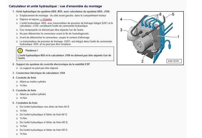

J'ai oublié une dernière info...Le capteur G201 est dans le bloc ABS pour cette voiture ou est situé sur le maître cylindre? Je vous tiens au courant de la suite.
là :
À vérifier pour ton châssis mais à priori il est dans le bloc ABS.
Un moyen simple de savoir c'est de jeter un œil sur le maitre cylindre voir si tu as le capteur de pression dessus.

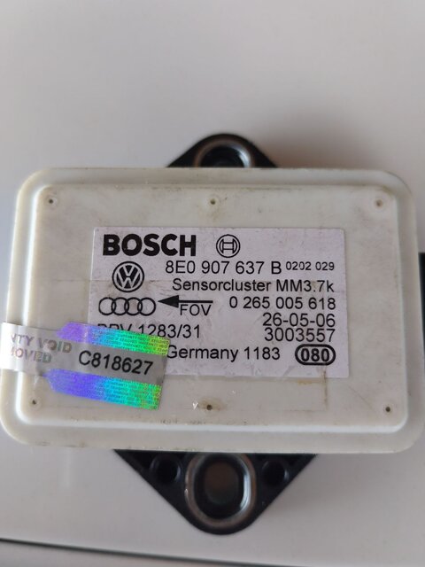

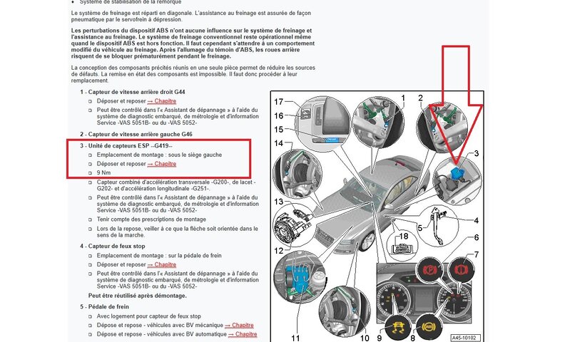

Y aurait-il une procédure spéciale? Un codage? Tu peux me dire où se situe cette pièce stp?
Le garage précédent a tellement utilisé de pièces de rechanges que j'aimerais être sûr qu'il a la bonne pièce monté
sur la voiture; Du coup tu peux aussi vérifier la référence de cette pièce s'il te plaît?
Un grand grand merci à toi !!!!

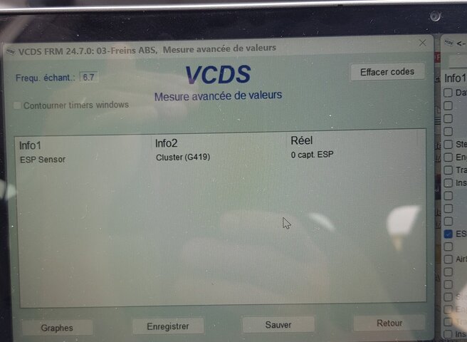

Bonjour. Merci de vos réponses. J'ai essayé de calibrer le G419 en passant par moteur tournant:
Frein (03)
Accès sécurisé (16) > Code 40168
Réglage de base (04)
Groupe 69
Mais là tout est déjà en rouge et impossible d'appuyer sur l'option On/Off
Ensuite je suis donc aller dans groupe de mesure et là j'ai eu la capture d'écran suivante: Capteur à changer du coup?
Comme dit plus haut le garage a tellement tergiversé, que des pièces ont été changées
puis jetées, etc...Du coup si vous avez la référence de cette pièce pourquoi pas? Histoire qu'il prenne
la bonne réf pour une fois... La sienne est 8E0 907 637 B. Le voici en photo ci-dessous.
