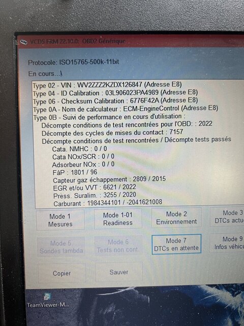

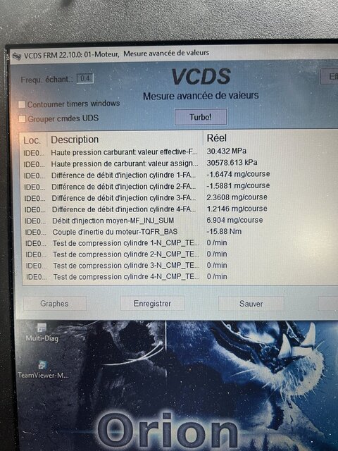

je vous joints quelque infos en pièces jointes
je suis un peux dans le noir avec la caddy
BàV
  • Log-WV2ZZZ2KZDX126847-77010km.txt
    8.3 KB · Affichages: 3
    539.9 KB · Affichages: 5
    535.9 KB · Affichages: 4

Effectivement quand on regarde tes valeurs de correction des quantités injectées pour chaque cylindre, le cylindre n°3 semble demander une correction élevée en rajout de gasoil... ce qui corrobore avec une usure interne de ce dernier (qui ne sera au final jamais compensable -----> excèdent de gazol impossible à bruler en entier -----> fumée).
Dans l'hypothèse que les 3 injecteurs sont effectivement dans la norme, alors oui y'a un truc à chercher au niveau du cylindre 3.
