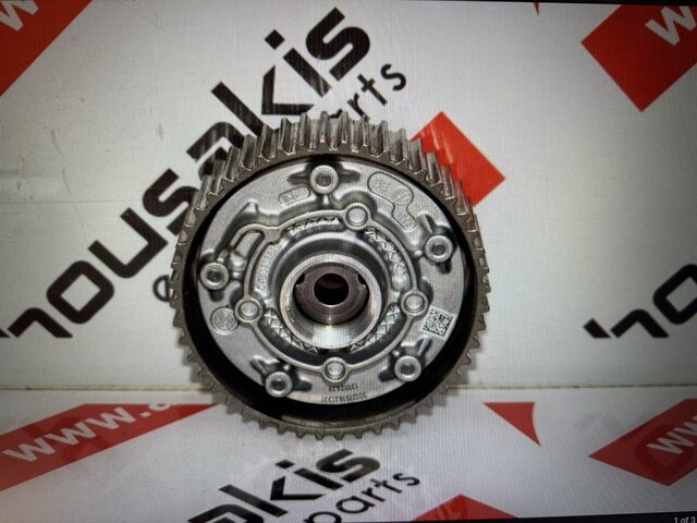

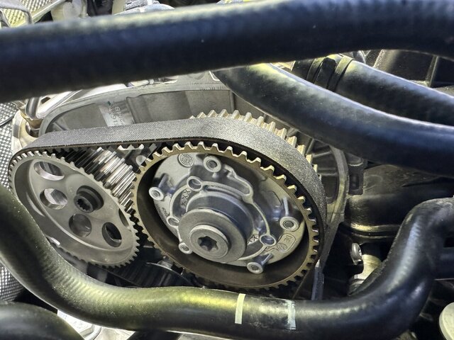

Bruit sporadique moteur sur 1.2 tsi 81kw 110cv CJZ(A ou B) de 2016 40.000kms
Au démarrage bruit de ferraille un peu comme un moteur décalé au niveau distribution témoin gestion allumé + epc , arrêt du moteur et redémarrage et le bruit a disparu et les témoins également.
Rien en mémoire obd
C'est arrivé 2 x et maintenant plus rien depuis 2 semaines.
Moteur double AAC avec Courroie de distribution
Quelqu'un aurai t’il accès au infos TPI ou autres ? pour savoir si il y a un défaut connu là dessus,

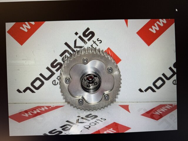

Certains TSI on apparemment les vis de la poulie avec déphasage qui se desserrent ( 3vis ) ici il y en a 5 !
Merci pour votre aide
