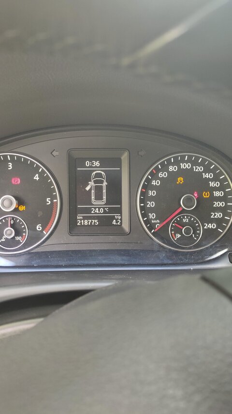

Depuis le changement, les commandes au volant sont de nouveau fonctionnelles et le klaxon fonctionne, mais j'ai de nouveaux voyants sur le tableau de bord (voir la photo ).
Je n'ai plus de direction assistée.

Et le voyant pré-chauffage moteur clignote en jaune.

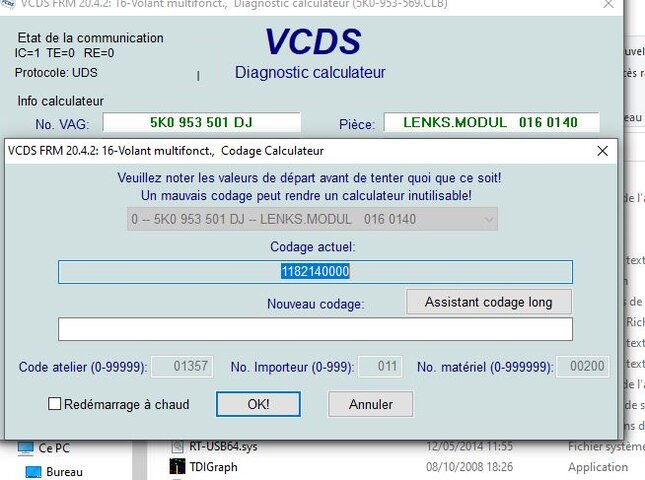

Voilà, j'ai remis mon ancienne et voici le fichier log ainsi que la photo de l'ancien code :

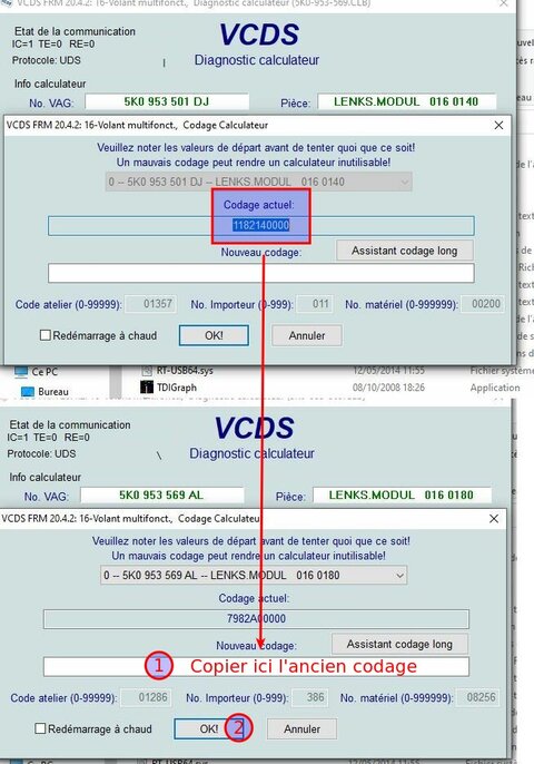

Parfait, tu n'as plus qu'à réinstaller à nouveau ta nouvelle bague, ensuite tu iras dans codage et dans le champ tu saisiras le codage de ton ancienne bague et tu valideras en cliquant sur l’icône « OK! » :
