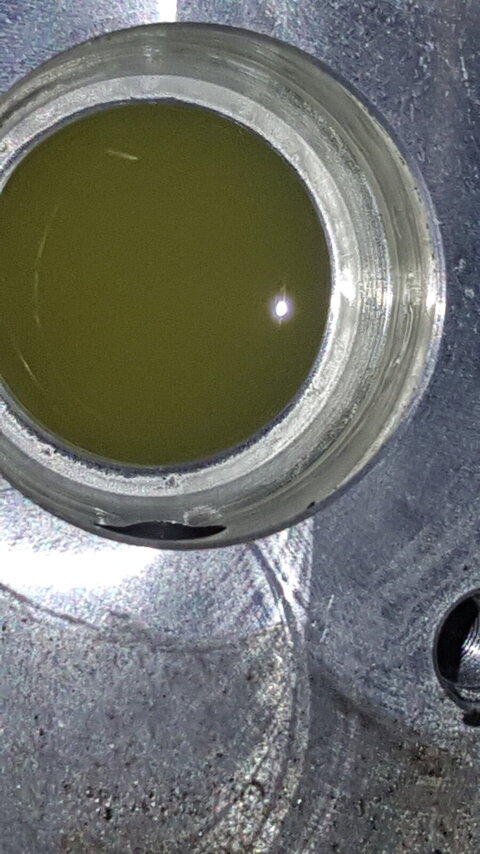

Le gazoil était clair vendredi,aujourd'hui c'est du pastis.
Le pire est que je suis sur le même plein que vendredi, pas d'apport de nouveau carburant ajouté.

Par contre mon gasoil qui était clair vendredi , est depuis lundi soir trouble.
Le pire est que je n'en ai pas encore remis20200128_174855[1].jpg ,c'est quand même chaud .
Il y a quelque chose qui trouble mon gasoil ,mais quoi ?.
C’est le développement micro bactériologique qui prend de l’ampleur , il aurait fallu prendre du Total Excellium , mais de toutes façons c’est trop tard ....
Même après un nettoyage du réservoir et l'utilisation d'un biocide que j'ai fait ?.
Comment expliquer un gasoil clair vendredi et trouble le lundi ?.

Une fois pollué par un développement micro bactériologique , il n’y a plus rien à faire à part tout déposer et tout nettoyer depuis le bouchon du réservoir jusqu ´aux injecteurs , l’excellium A un additif préventif et non curatif , maintenant c’est trop tard ...
