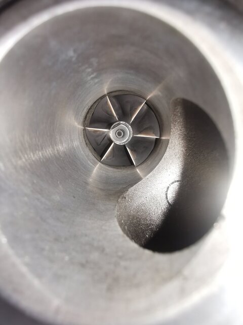

Ce sujet tombe à pic car ce matin j'ai du démonter mon Admission pour accéder à ma boîte de vitesse pour vidange et j'en ai profité pour jeter un coup d'œil à mon turbo. La voiture a 150 000kms et il est nickel, l'admission est toute propre... J'ai condamné L'EGR et le Reniflard quand la voiture avait 60 000kms environ.
Donc avant de remplacer un turbo dont on est même pas sûr qu'il fuit il serait préférable de dévier le Reniflard + supprimer L'EGR et nettoyer l'admission au moins en partie puis contrôler régulièrement pour constater ou non le retour des huiles et ensuite seulement quantifier la perte... Si la perte est minime alors faut pas non plus dramatiser.
