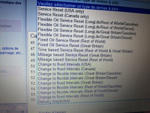

il y a un truc que je me rappelle je fais une remise à zéro de l'entretien j'ai choisi dans channel service reset (usa) je pense que j'ai mal fais ?
j'ai enfin trouvé ça viens bien du faite la remise à zèro de l'entretien je devais choisir fixed oil service reset (rest of world)

D'accord, refait une remise à niveau entretien en mettant rest of world pour reste du monde ou quelques chose comme celà ton calculateur a certainement pris le mode usa !!! En effet je ne pense pas que celà soit ta poignée de porte, mais bon vu que c'était la seule piste que tu avais touché c'est derniers jours/mois, celà semblait plausible, toutefois, la batterie semblait une piste sérieuse, si tu l'as recodée voilà quelques mois, ce n'est pas celà, donc ton entretien en effet peux avoir une incidence et de plus c'est le seul système qui intervient sur ton porte instrument car des indications d'entretien s'affichent.
Et voilà, c'est pour celà, c'est que je venais de poster, en même temps que tu envoyais ton message !!!
en tous cas un grand merci à toi juste une question pour reset de oil c'est ok 16.000 km dans 365 jours ça c'est ok
mais l'autre entretien 1000 km ou dans 100 jours omment on peux mettre à 16.000 km dans 365 jours
j'ai seulement celui de l'huile qui à changer mais pas l'autre ?
Ton calcul est bon pour le 16 000 kms, mais normalement on place 15000 kms, pour l'autre c'est l'entretien concession, donc à remettre à zéro obligatoirement avec VCDS, attention rest of world et non pas USA ;) ;) ;) ;)
En ce qui me concerne, l'entretien concession tu peux le remettre à zéro, sans que celà touche ton reset d'entretien vidange !!!! Tu ne epux pas te tromper dans les options c'est quelque chose comme reset service entretien. Sinon envoie moi une photo de ton écran VCDS je te dirais quoi choisir !!!!
Il faut que tu choisisses Mileage Based Service Reset (Rest of the world) Et tu vas avoir ton service entretien concession qui va automatiquement se remettre à son maximum !!!!

voilà il sais mis sur 30.000 km pour 365 jours
mon problème de 17- instruments - Etat : Défauts 0010 et résolu
