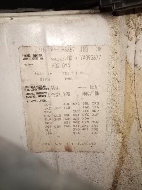

avg
WAUZZZ8DZYA093677;8D20Y4;W3W3BN;AVG;00000;EEN;000;22111999;X0A;2000;A00A8SB0AB99C14C8NE0AF0AFA0FC0G0CH6SJ0RK8BL0LM6NN4GPNHQ1AQH0QV0RBLT1RU2BV0AVC0WM10DY0G10GD0JF0K00L20LW0ST0TD0VC0W10YC1AC1BA1C11D01E01EX1G31KD1LB1PA1SA1T31VG1WD1X01YA1Z02A52B12G02K12PG2T02WA2Z13B03C13CA3FA3L13ND3Q13S03X03Y04A04E04F14GH4L24M04N04P04R24SB4TB4UE4W04X14ZE5A55C05D05E15K05MF5RQ5SL6E06FB6M06N06PA6Q16R16RB6U06V16W56XC7A07AA7CA7K07M17P07Q97QB7X08CC8GL8JH8K08N48Q18RN8S48T08TC8UC8WB8X08Z59AK9P09Q29T19W09X49Y1

J’avais fait la demande de VIN décodé pour ETKA mais je n’ai eu la réponse que ce matin… vous avez été plus rapides….

Regarde la pièce jointe 5385
