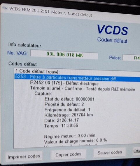

    169.3 KB · Affichages: 6
Il s'agit d'un touran 2.l tdi 140 dsg 2013 avec le code moteur CFHC avec 267000km
