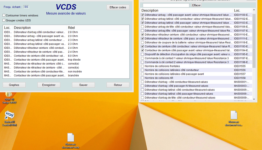

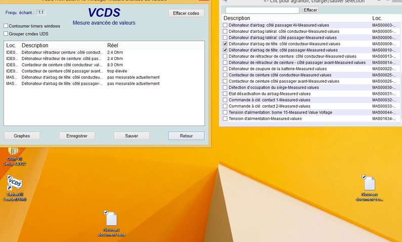

Bonjour chers tous!
J'ai une petite énigme à vous soumettre:
Depuis quelques mois déjà, le voyant airbag de la Polo 6r de ma compagne reste allumé. Ni une ni deux, je lance le vcds qui détecte bien une panne via l'autoscan!
Jusque là, pas de surprise...
Toutefois, aucun code d'erreur n'est visible dans la calculateur adhoc.
SI vous avez des pistes concernant ce problème, vous me sauvez la vie!
Voici une copie d'un rapport:

Adresse 15: Airbags (J234) Labels:| 5K0-959-655.clb
No. pièce Log: 6R0 959 655 C Mat: 6R0 959 655 C
Pièce: VW10Airbag008 H09 0018
Révision: -------- No. de série: 003DW008ZHE- Données UDS:: v00301656R0 0001
Codage: 003038
No. Atelier: WSC 124697 483 00190
Jeu de données ASAM: EV_AirbaVW10BPAVW250 A01001
VCID: 42DD4A15740C2FCA59E-FFFE
Sous-système 1 - No. de série: 357 RB4000000000004
Sous-système 2 - No. de série: 3582SRB40000A34C895A
Sous-système 3 - No. de série: 3516GRB401N9V7KH6CI2
Sous-système 4 - No. de série: 3526GRB402HCFGVN3S17
Aucun code défaut trouvé.
