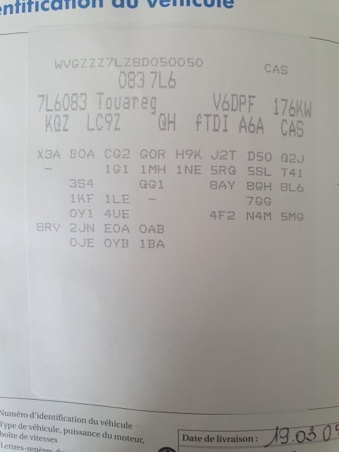

Bonjour a tous j aimerai faire cette vidange de boite qui n'est pas préconiser par VAG . Mais de l huile qui a 200000 km il faut faire quelque chose .
Qui a des renseignement pour ne pas faire de bêtise .
Type boite ?
huile a mettre ?
additif ?
merci de votre réponse . désolé si c est du déjà vue . je n ai pas trouvé sur le forum qui est très vaste .

Je ne sais pas où regarder ou chercher peux être sur la boîte il y a des info ? Ma CG pas indications .Apres faut que je regarde l histoire du VIN ?
Fait une photo du levier et oui le VIN

Il y a tout ce qu'il faut dans la documentation :
Reste à savoir le code BVA pour confirmer que ce sont les bonnes procédures.
À priori pour l'huile c'est de la G 055 025 A2, environ 10 litres.
Par contre si le véhicule à 200 000 kilomètres, c'est pas forcément une bonne idée de faire une vidange de boite...
