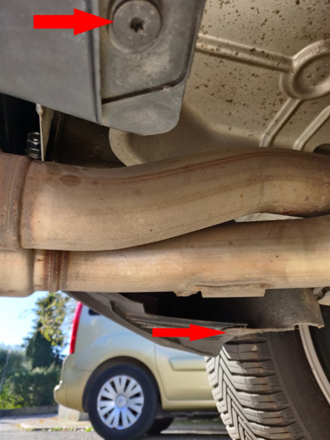

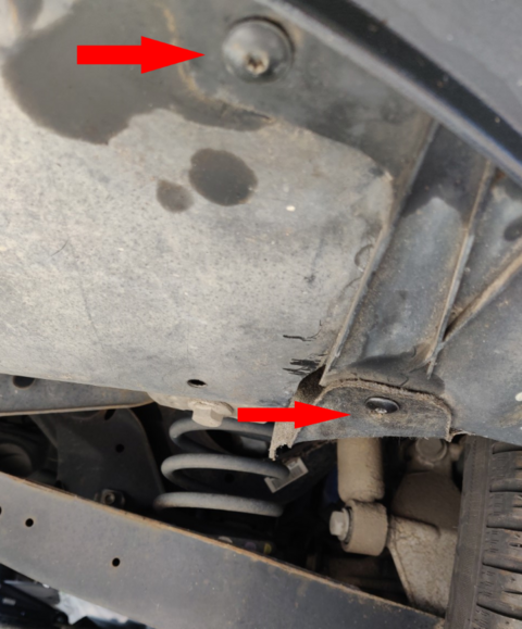

Etape 1 - Enlever les fix de fixation de la "jupe noire" sur mon véhicule.
Elles sont au nombre de 8. Pour cela il nous faudra une clé Torx.

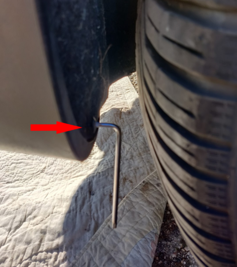

1 se trouve dans le passage de roue arrière (Une de chaque coté)
Sur le coté gauche de la voiture, il faut enlever ces vis là.
Du coté droit, il y en a 2 également
Au milieu, 2 autres.

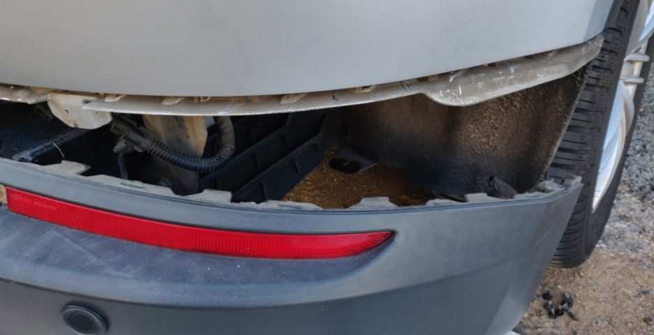

Etape 2 : Déclipser le coté qui vous intéresse (moi le droit).
Pour cela, il faut tirer vers soit et légèrement vers le bas gentiment mais fermement en prenant la jupe noire coté roue.

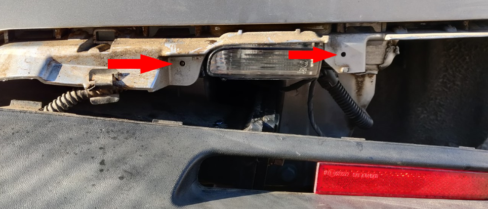

C'est le plus pénible car il faut retirer les 2 vis de fixation qui sont relativement mal placées surtout si vous avez la barre de l'attelage.

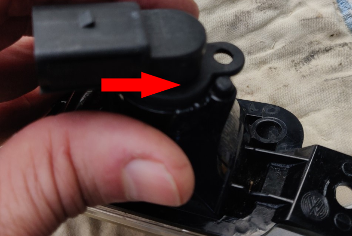

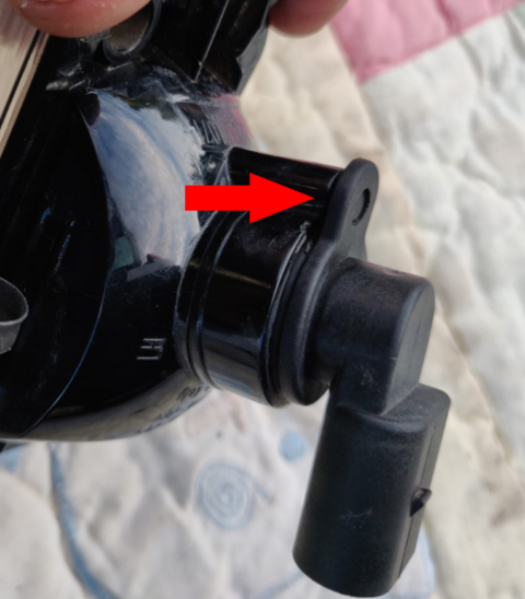

A l'aide d'un tournevis plat, il faut relever la partie arrondie pour la sortir de l'ergot (voir la photo).
Une fois soulevé, il faut tourner vers la droite et il se désolidarise du bloc.

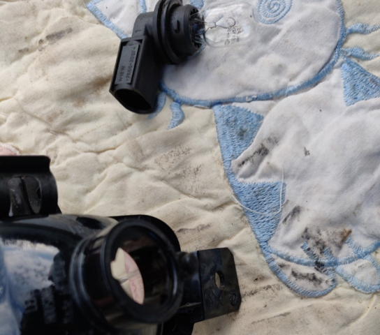

Et voila, l'ampoule est maintenant accessible.
