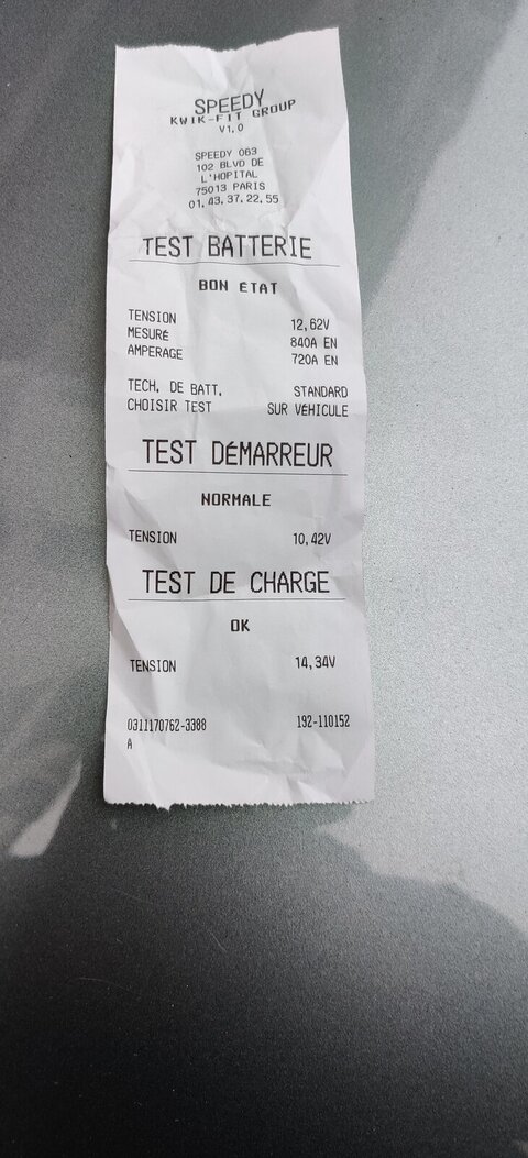

Pour être sûr que c'est la batterie qui est HS je peux la tester au voltmètre ?
Je viens de faire tester la batterie voici le résultat

Bah tu peux tester moteur tournant et voir si ta batterie est au dessus de 14V.
Néanmoins, une défaillance d'alternateur est indiquée au tableau de bord, donc tu peux y aller pour la batterie je pense.
Elle a été testée moteur tournant.
