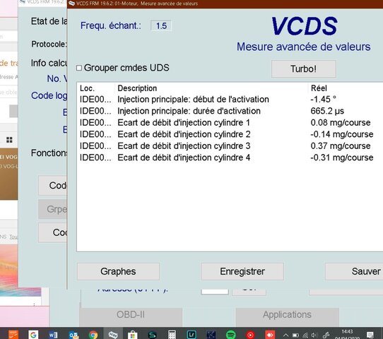

Je me suis posé la question aujourd'hui de l'état de santé de ma distribution ainsi que l'avance/retard à l'injection.
Je ne sais pas interprêter les resultats... pouvez vous me filer un coup de main ?

Concernant la vérification de l'usure, j'ai fouillé un peu les forums US et les tutos etc je n'ai pas trouvé grand chose de concluant avec VCDS. Je vous laisse mes captures d'écran ci-dessous.
Sur la 1ere capture, ci dessous, la 2e ligne (en dessous de celle du régime moteur), semble être celle à laquelle il faut s'intéresser. Il s'agit de la valeur de synchro. Et il semblerait que ma valeur soit parfaitement dans la norme, très bien réglée ? On m'a dit qu'il faudrait mieux qu'elle se situe entre 0 et +0.5. Ma voiture fume un peu pied au plancher.
Concernant l'injection, voici la capture d'écran. Il semblerait que ce soit bon mais j'ai un léger retard à l'injection non ?
