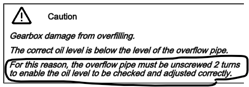

C'est très courant de le faire faux, car la procédure a deux trois petits points qu'il faut impérativement respecter, notamment le fait que la vis de trop plein DOIT être dévissée de 2 tours pour faire le niveau de boite. Jamais ils ne le font.
Ci-joint, la procédure. Bon normalement, faire le niveau tu peux aussi le checker toi-même, ou aller dans un garage toute marque, rester avec eux pendant qu'ils retirent la vis, mais pour ça, la boite doit pas être trop chaude.
C'est l'éternelle question, peux-tu leur faire confiance:(
La procédure, pour une DSG 7 par exemple (Golf R) ci-jointe.
L'avertissement que personne ne respecte, même pas les pros sur les vidéos YouTube :
Ok merci pour la procédure ;) effectivement je ne serai jamais vraiment qu'ils aient suivis la procédure a la lettre :(
