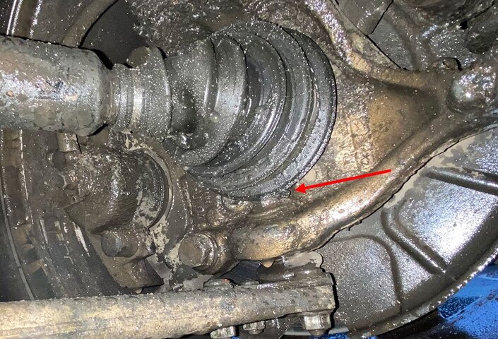

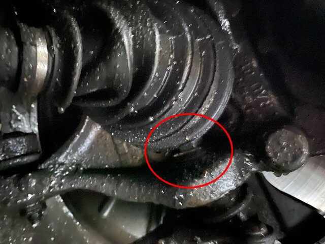

J'ai fait changer mes soufflets de cardan (côté roue) par un professionnel sur lequel j'ai encore quelques petits doutes quant à son sérieux et je trouve un peu bizarre que le bord du soufflet frotte sur le boulon de fixation de la rotule. Je vous met des photos pour bien mettre en évidence. C'est ok pour vous ? ou c'est pas le bon soufflet ou mal monté ? ça ne risque pas de céder à force de frotter ?
Merci d'avance et bonne journée !
c'est un soufflet adaptable, c'est de la crotte.
A refaire avec un soufflet de chez VW...
On voit qu'il est mal serré, le collier baille. C'est quoi comme professionnel ?
C'est ce que je me suis dit, mais laisser un truc comme ça frotter c'est pas pro quand même...il faut que j'y retourne du coup
