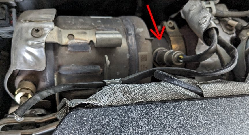

ok, je vais commencer par le FAP en dévissant la sonde oxygène dans un premier,et y injecter ce produit nettoyant !
car un collègue (sur une Peugeot) avait un soucis de FAP bouché , il y a injecté ce produit
en bombe qui a fait des miracles, (alors qu'il avait essayé 2 autres marques sans auncun effet)
ensuite je passerait aux divers connecteurs au K-Contact , sans oublier peut être le capteur sous la pédale d'accélérateur ?
s'il y en a un bien sur.
mais ça serait dommage de résoudre le soucis sans savoir quel capteur qui faisait quoi ?
quelqu'un a sous le coude un schéma d câblage des divers capteurs de ce 1.6L tdi ? (2017) merci
la sonde oxygène c'est bien celle ci ? coté FAP ,l'autre a gauche est je suppose une sonde température ?

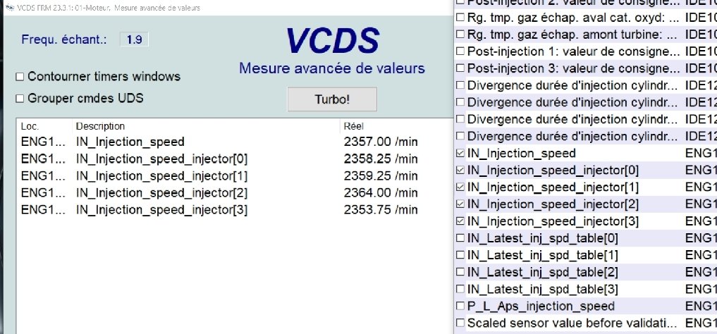

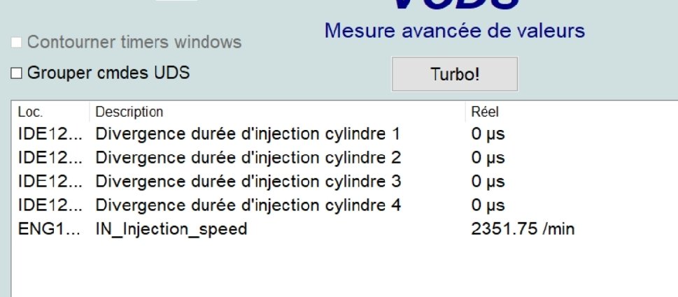

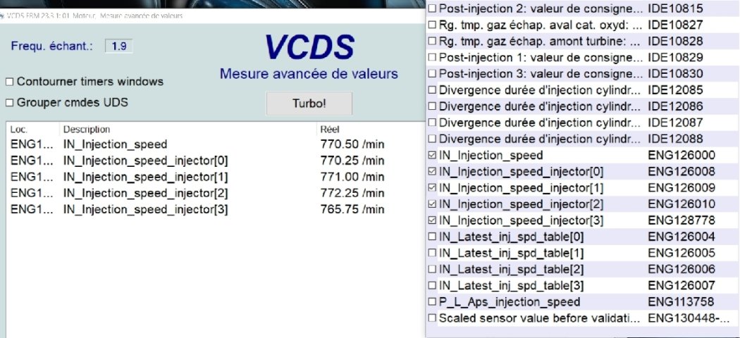

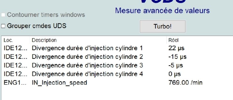

Fap éliminé , je voulais voir le débit des injecteurs , mais je ne les vois nul part ?
je suis sur la dernière version de vcds 23.3 , dans le menu 10 (adaptation)
pas mal d'infos sur les injecteurs ,mais pas de "visu" sur le débit injecté ?
ou se trouve ce menu ?
merci

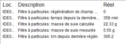

j'avais pensé a un soucis d'injecteurs ,j'y est passé un coup de vcds ,ce n'est pas le cas au ralentis et a plus de 2000tr/mn
le taux d'encrassement du FAP est correct pourtant.
j'avais pas bien lu , dans mon cas la léon régénère souvent mais pour l'Exéo , je tombe rarement dessus malgré ses 312000km.... la première fois que j'ai eu deux ralentis accélérés de suite , le diag ne remontait rien un peu comme toi... j'ai changé directement le capteur différentiel et ce n'est jamais revenu...
tu devrais surveiller la valeur de suie mesurée pour voir son évolution dans le temps / à la valeur calculée
