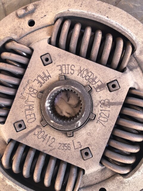

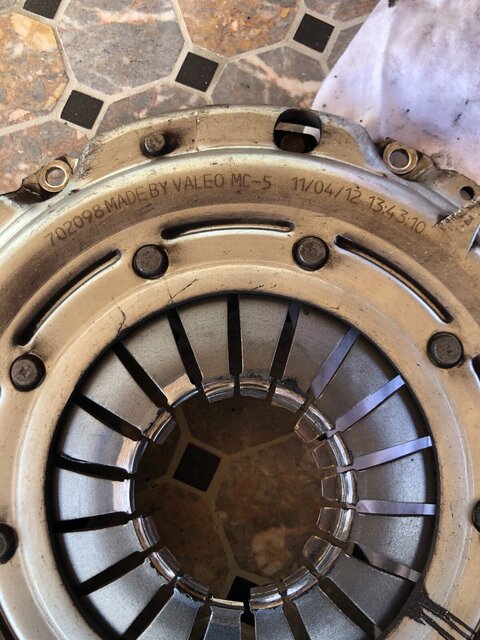

Je dois remplacer l’embrayage d’un audi a3 1.9 tdi 105 dont vous trouverez les références en pièces jointes.
J’ai démonté l’embrayage qui est mort (voir photos en PJ) mais je n’arrive pas à retrouver les références sur les sites de pièces détachées.
Merci de votre aide.

salut @charlydiag
Merci pour ton rapide retour. C’est un volant moteur rigide dessus. L’ancien proprio a sûrement du remplacement le bimasse par le kit valeo.
Mais je ne sais pas si les embrayages valeo proposé sur mister auto ou oscaro sont compatible. J’imagine qu’ils sont différents si VM bi masse ou rigide.
Merci à toi

C'est simple quand même non ? B-)
tu tapes sur google la ref qui est sur ton mécanisme 702098
😅 c’est la première chose que j’ai faite. Mais cette référence ne doit plus exister car je la trouve que dans les sites de pièces d’occasion.
Je crois avoir trouver : 828002
C'est vrai tu as raison les ref ont évoluès surtout en prix...
Sinon pour être sûr remet un kit complet aujourd'hui un bi masse est au même prix plus ou moins
