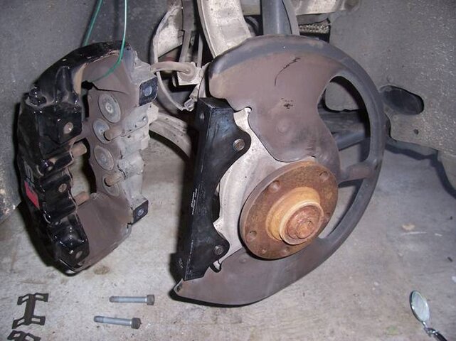

...et il faudra surtout changer les cales des étriers de freins.
Comme la pièce noire sur cet exemple.
Si je mets la fusée de la 1M ça passe du coup, pas besoin de cale à monter, non?
Par contre, niveau abs il y aura quoi comme modification(s). Est-ce "plug n play"?
Aurais-tu la référence de cette pièce par hasard, je ne la trouve pas sur etka. Du moins, je ne la vois pas sur les shémas de la 1M...
