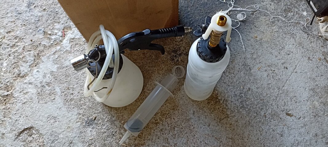

Je suis seul pour faire le job et je dispose du matériel suivant :
Un compresseur

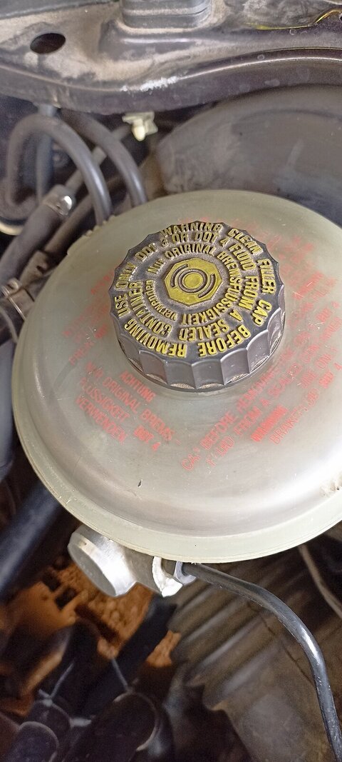

Un bouchon de bocal de LDF que je peux bricoler pour mettre le bocal sous pression
Un bocal + tuyau transparent
Une seringue grosse capacité
Une clé de 11 pour desserrer
/serrer la vis de purge....ci-joint photos du matos

>PENSES QUE LE BOCAL DOIT ÊTRE TOUJOURS PLEIN, CONTRÔLE 0 CHAQUE ALLEZ VENU.

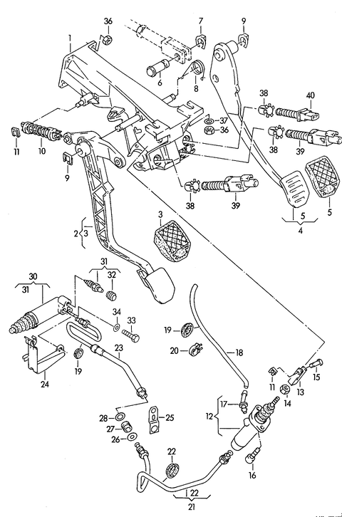

Le récepteur est fixé sur le coté gauche de la boite, il n'est maintenu que par une vis.
Il est accessible par le compartiment moteur en déposant le bocal de LDR .

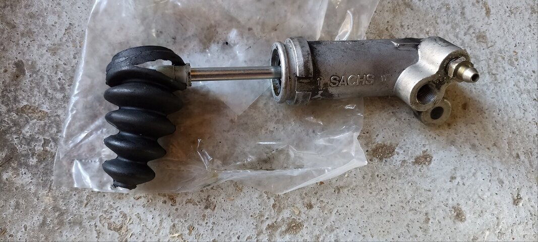

Retour sur l'intervention qui si elle n'est pas très complexe , nécessite tout de même d'avoir des yeux aux bouts des doigts pour la pose du récepteur et d'être contorsionniste pour la dépose/repose de l'émetteur .... si l'accessibilité n'est pas aisé , il n'est pas besoin sur ce modèle de déposer le bocal de LDR .... aussi , et comme on dit parfois : pas cher , revient cher car s'il est facile de trouver ces pièce à des prix très abordables , on en a pour son argent notamment en ce qui concerne les soufflets de protection dont un s'est fendu ( la gueule 🤣 ) au montage
....il faut dire que la pose du récepteur n'est pas hyper simple : il vaut mieux y aller à taton sans trop forcer .... aussi j'ai équipé les cylindres neufs avec les soufflets des pièces déposées ( marques Sa.hs et B.ge ) qui malgré leur age avancé sont en bon état ..... enfin pour retrouver de la pression
