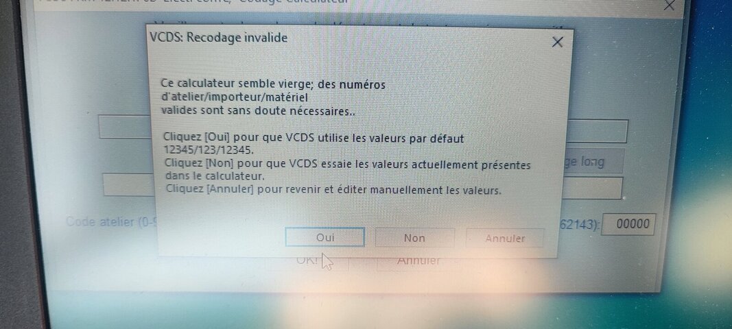

Je vais me lancer dans le remplacement de la bague tournante de mon Seat Alhambra. Avant d'acheter la pièce, de me lancer dans le démontage et de créer un Topic sur ce sujet, j'ai souhaité faire un essais de reprog sur un calculateur sans incidence sur le véhicule, à savoir supprimer le Bip du coffre à l'ouverture. Lors de la tentative d'écriture du nouveau code, voici ce que mon VCDS m'affiche (Image en PJ). Bien évidemment, j'ai annulé la tentative.
Est-ce que quelqu'un peut me dire ce qu'il se passe ?

Tu cliques sur oui, il va te rentrer les codes importatteur et atelier génériques, aucune incidence sur le codage de ton calculateur.
Bonjour.
Merci lionelcorbie80 pour ta confirmation. Je débute dans le reprog et pas envie de me bloquer le véhicule.
C'est ok cela fonctionne. Le sujet peut être clôturé.
