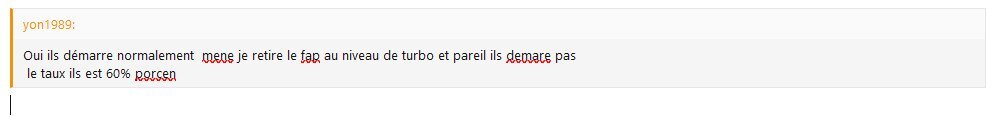

Oui ils démarre normalement mene je retire le fap au niveau de turbo et pareil ils demare pas
le taux ils est 60% porcen
