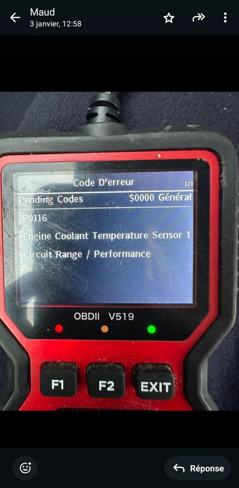

Actuellement sur ma New Beetle 1.6 SR de 2001 le témoin bleu liquide de refroidissement s'allume en roulant.
La sonde a été remplacer et tjrs le même symptôme.
Connaissez vous le problème ?

Il faudrait en dire plus sur le soucis, un scan VCDS peut être ?
lors du démarrage le témoin reste allumé et s'éteint lorsque que le véhicule est à température
lorsque que je continue ma route le témoin bleu s'allume.
Parfois il ne s'allume pas pendant trois jours.
J'ai constaté lorsque le témoin est allumé la température de chauffage est tiède en position max c'est à dire chaud

Il faut monitorer la température du LDR, et si trop basse, ton voyant t'averti, et après investiger sur la raison, c'est à dire calorstat, température basse, ventilateur qui fonctionnent constamment.

merci jai lu le manuel et décris ci dessus que le témoin s'allume et s'éteint lorsque le moteur est à température. Le témoin s'allume même apres 1H , 2h de route
j'ai contrôlé le ventilateur se déclenche bien a 90°C et s'arrête à 86°C.
Toutes les durites sont chaudes au déclenchement
Je me disais peut être un calorstat défectueux par intermittence
