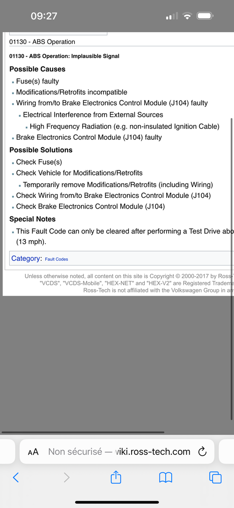

Par contre, le véhicule a eu un rappel chez Volkswagen pour un défautLes liens ne sont visibles que pour les membres confirmés..
Ils me semble rappelle à 38000 aujourd’hui 207000OK, mais depuis ce rappel, je suppose que la voiture n'avait pas le problème, il y a eu combien de kilomètres effectués depuis ce rappel ???

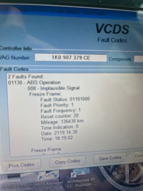

Et surtout, avant d'envisager de changer le block ABS, il faut relever sa référence d'origine et le codage !!!
Donc passage au VCDS obligatoire pour obtenir ces informations...
Tu dis ne pas disposer de VCDS, pourtant tu nous a joint une copie d'écran d'un scan VCDS.
Tu as du probablement faire venir ou te déplacer chez quelqu'un qui en dispose, demande-lui de faire un AUTOSCAN, comme ça on aura tout ce qui est nécessaire en cas de changement.
Je m'en doutais. Un technicien de chez Opel a remarqué que le correcteur d'assiette était cassé. Il pense que ça peut venir de ça. Vous en pensez quoi?OK, donc absolument aucun rapport...
Alors cela va être compliqué, déjà qu'il y a 2 codes défauts en mémoire et un seul sur la photo.J’ai que ça pour le moment je ne possède pas VCDS.
Alors le deuxième défaut il me semble correcteur d’assietteAlors cela va être compliqué, déjà qu'il y a 2 codes défauts en mémoire et un seul sur la photo.
Il faut commencer par effacer les défauts et voir ce qui ce passe ensuite
Il me semble que cela va être compliqué de t'aider avec si peu d’information .Alors le deuxième défaut il me semble correcteur d’assiette
Quand on efface le défaut il reviens après un tour de parking
Il faut quoi d’autre comme informations ?Il me semble que cela va être compliqué de t'aider avec si peu d’information .
Il faut quoi d’autre comme information ?Il me semble que cela va être compliqué de t'aider avec si peu d’information .
ok j’ai écrit à 2 membres je vais voire par la suiteRegarde sur la carte des membres pour trouver quelqu'un à côté de toi et qui dispose de VCDS...
