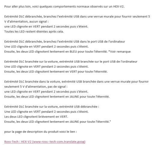

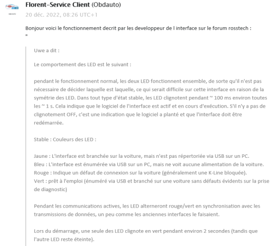

Bonjour
Je viens d'acquérir le kit Hex-V2, et l'ai testé cet après midi, en faisant un auto-scan, avec effacement défauts. Ceci a bien fonctionné, mais j'ai 1 question:
- les leds clignotent de 2 façons non branché à la prise OBD couleur bleue les 2, en scan couleurs vert/rouge, est ce les bonnes couleurs le rouge m'inquiète.
