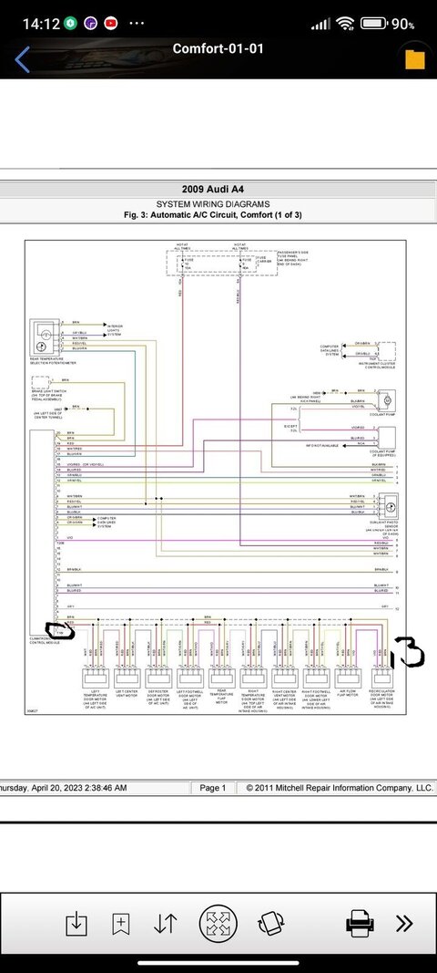

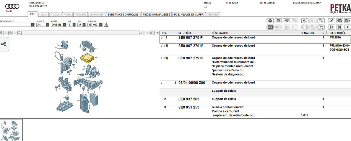

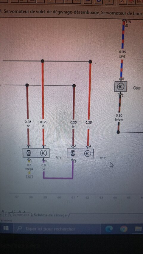

Bonjours les amis me revoila, depuis 3 semaine pour mon A4 B8 ma ventilation climatronic 3zone fonctionne pas tout le temps,
je m'explique normalement lorsque je met le contacte je dois entrentendre les volet s'ouvrir,
sauf que la rien et pas de ventilation. Je coupe le contacte j'enclenche la clef 2 3 fois je retire la clef, et la ca fonctionne et pas une coupure lors des trajet
juste au démarrage et ces par intermittents.
Jai fais un Diag je vous joint les défauts :
Enregistrement de la mémoire d’événements | |
Numéro: | VAG00457: Calculateur de réseau de bord |
Type d'erreur 1: | Lire la mémoire de défauts |
Type d'erreur 2: | statique |
+Conditions ambiantes standards: |
Numéro: | VAG02071: Bus de données local |
Type d'erreur 1: | Court-circuit à la masse |
Sachant que le 1er a toujours était la mais ne me pose de problème ces le :
Court-circuit à la masse | statique | |
CC A la masse qui cause ce problème est le défaut passe de statique a intermittent Jai ma petite idée mais j'aurai souhaité avoir vos avis avant de me lancer merci
d'avance a tous
