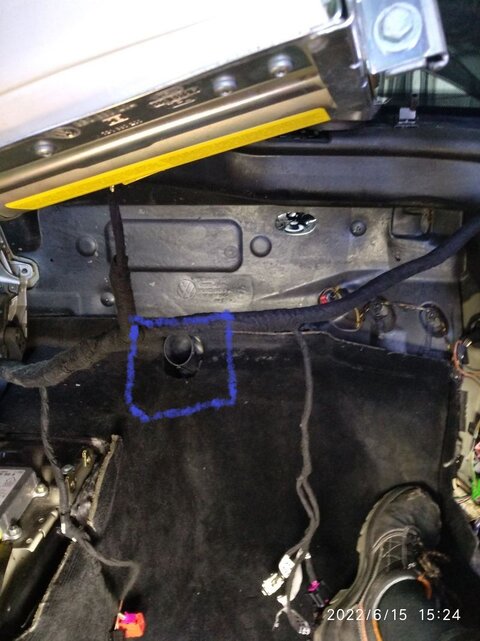

Sur le fronton, c'est l'endroit ou tes pieds reposent, dans l'habitacle, côté passager, il est normalement derrière ta boite à gant, sous la moquette, et tu as un caoutchouc qui sert à déverser l'eau de condensation de ton échangeur de clim vers l'extérieur et souvent ce caoutchouc n'est plus étanche.
pour "
je n'ai pas vu d’entonnoir au niveau du plancher si on parle bien de la même chose
Sinon pouvez vous me préciser ou doit se situer cet entonnoir ?
il et ici
    119.4 KB · Affichages: 18
C'est celui là en effet, toutefois la partie haute n'est pas présente, à part si tu l'as enlevé, regarde la partie qui traverse la carrosserie et qui va sur l'extérieur, c'est un caoutchouc à clapet, et ce caoutchouc avec le temps n'est plus étanche avec la carrosserie et laisse passer l'eau.
Merci beaucoup pour les précisions, je n'avais pas fait attention à cette partie, je vais jeter un œil dès que possible
J'imagine que c'est la pièce 31 sur le schéma suivant
Tout à fait, c'est bien cette pièce, le manchon à clapet à tendance à prendre du jeu et fuit et c'est traitre car planqué ou il est planqué ben tu ne le vois pas du tout, par contre tu vois les conséquences.
