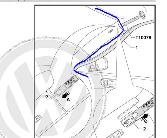

d) Le micro du bluetooth. Après quelques recherches, on peut le passer dans le montant passer, puis dans le plafonnier, puis le mettre vers la lumière centrale vers le rétroviseur, ou alors, vers le tachomètre. Qu'est-ce qui est le mieux? Que proposez-vous?

pour se qui et passage de câble je préfère passer par les montants cela fait plus " propre "
En effet, le dernier CD c'est de 2014, je vais me renseigner si y a une solution.
Comment gères-tu les montants avec Airbag?
Les enjoliveurs de montants sont justes enclipsés, tes airbags sont dans des logements spéciaux, donc aucune chance de les déclencher, à part y aller comme un "bourrin", mais te connaissant, via les différents post du forum, tu sembles @Polo16v190 t'approcher plus du méticuleux, limite maniaque que du bourrin. Vérifie toutefois le mode de clipsage via tante elsa. Amicalement.

Le micro perso je passe le fil sans déclipser le montant en le passant entre le caoutchouc et juste derrière le montant ( déjà eu des blagues avec les clips qui cassent.
Comme passe fil un bout de câbles électrique nono brin 1.5mm2 c'est parfait.

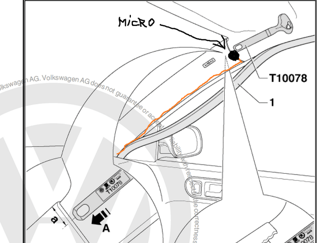

Ai-je bien compris ce que tu dis ?
Voici une image si tu veux pouvoir me faire un trait ^^

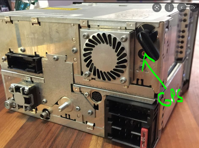

Tu aurais une photo de l'arrière la radio de ton antenne gps et micro
Oui ton trait bleu et bon je n'enlève pas le joint en caoutchouc, je l'écarte et je passe le fil du micro juste en dessous du cache tout le long.

Le petit embout en haut à droite est l'emplacement pour le GPS :
J'ai déjà essayé le GPS, il fonctionne, plus qu'à poser proprement cette antenne.
En bas à droite, c'est l'emplacement pour les mêmes prises que le poste dit "GAMMA" ET aussi, en plus, il faut y connecter le boitier BT à la place du lecteur CD.
LEs autres prises, ronde et toute à gauche, sont pour la télévision et autre add-on (caméra de recul etc...)
