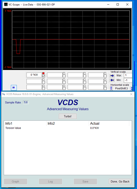

J'ai refait un test de roulage avec VCDS branché et c'est pas top...de gros à-coups passé 1500 trs/min en charge et difficile de passer les 40km/h et toujours cette fumée... :-(
VCDS me montre une synchro à 0° avec un petit pic rapide à -0,5° lors de l'accélération (voir log + graphique en pièce jointe).
Je pense que je suis bon pour re-checker toute la distrib et le calage ce week-end :-(

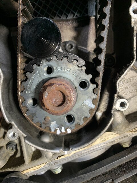

Pigeage au vilbrequin correct également ? Avec la bonne piges et les repère squi se font face ?
Bah c’est ce que je pensais mais je ne suis plus sûr de rien du coup…j’avais pris des photos je vais checker
Oui c'est ok du moment que le repère sur la pige coincide avec celui du vilbrequin, de toute façon tu ne peux pas te tromper, car dans l'autre cas, le repère est sur une dent de la pige et non pas dans un creux, donc c'est bon.
