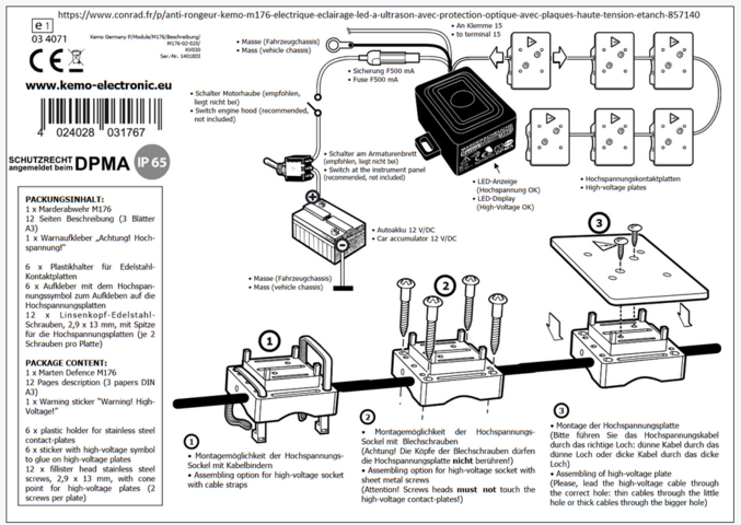

Le vétérinaire m'a dit que les fouines sont comme les humains et ont leur audition qui décroit avec l'âge et qu'à six ~ sept ans la
fouine n'entend pratiquement plus les ultrasons, il faut donc avoir recours à des petites plaquettes à haute-tension (
système genre clôture électrique) sans danger pour la bestiole, ni pour vous.
J'ai vu les truc de DSTS avec les plaques. Je ne suis pas sûr de bien comprendre, il suffit juste de mettre ces plaques sur le moteur et attendre qu'elles se prennent un coup de jus dans les pattes ? Bonjour,
oui quand elles reçoivent la décharge, elles déguerpissent et choisissent un véhicule plus "accueillant".
La Gaume est envahie par ces bestioles, ce système (
) est le seul que j'ai trouvé réellement efficace.

Les ultra-sons ne entendus que par les
jeunes martres/martes. Avec les ultra-sons, les chats ne viennent plus dormir sur le capot moteur.
La
décharge électrique (
non mortelle et sans séquelle) est
ressentie par
toutes ces bestioles.
