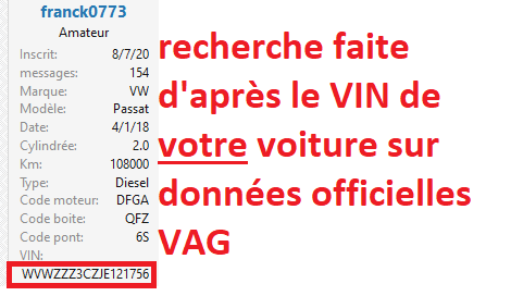

Elle est comment ton échéance d'entretien ?
D'après ton fichier VIN tu es en Long-Life.
Est-elle toujours en Long-Life ou bien a-t-elle été remise en entretien fixe ?
Voir pièce jointe (ton moteur c'est la même chose que le CRLB)...

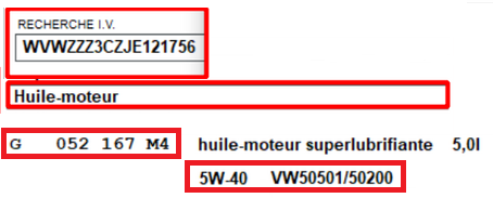

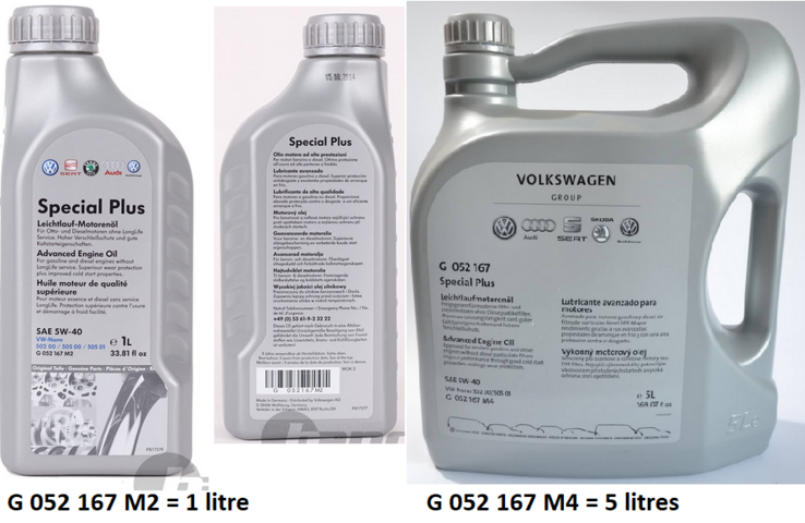

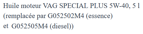

tu choisis toi-même:
soit la mauvaise 5W30,
soit la 5W40 (comme préconisée par VAG, d'après le VIN de ta voiture).
