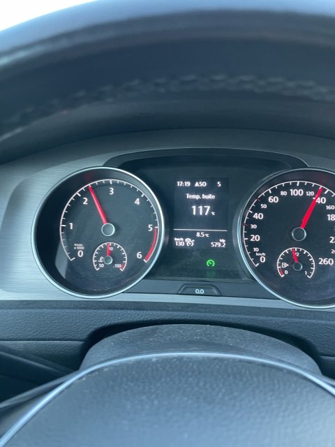

Golf 7 bluemotion TDi 1,6 de 2014 280 000 km.
Cet été un des jours les plus chaud (35/40°), j'ai senti le chaud dans l'habitacle sur l'autoroute ( à 130 km)
J ai levé le pied et plus rien.
Fin septembre, le témoin de LDF s'allume. Je fais le niveau.
Cette semaine par 10°, je fais à nouveau de l'autoroute, et dès le moteur chaud, je perd le chauffage. ( plus de clim non plus)
Je fais une pause, le niveau refroidissement et le chauffage revient ( un peu) puis de nouveau disparait.
constat :

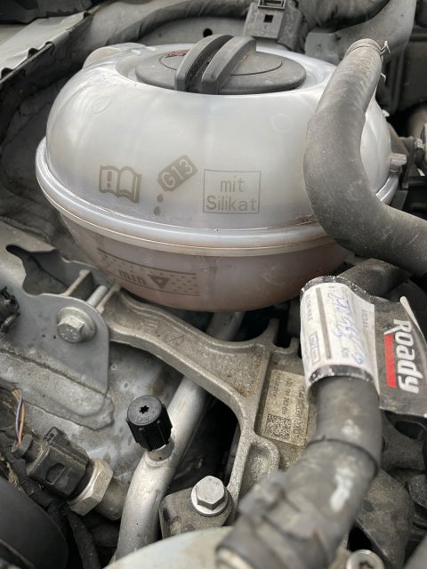

1 perte de liquide ( liquide qui semble monter très haut dans le vase quand le moteur est chaud)
2 plus de chauffage même moteur chaud avec ou sans clim.
3 pas de surchauffe du LDR ( 90°)
4 surchauffe moteur ? 117/120 à 130 km/h
5 pas de perte de puissance.
J'emmène demain la voiture au garage
Je tiens à préciser que la photo tableau de bord a été prise par le passager .
