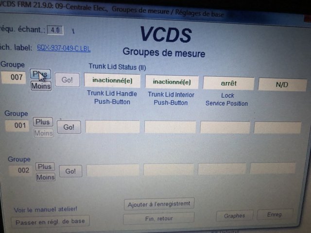

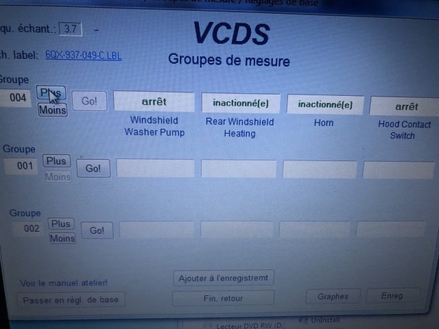

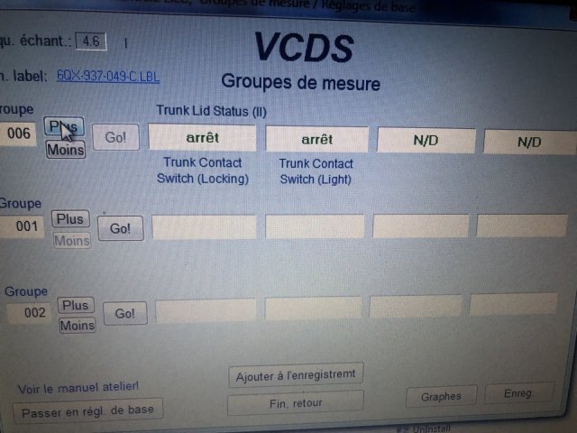

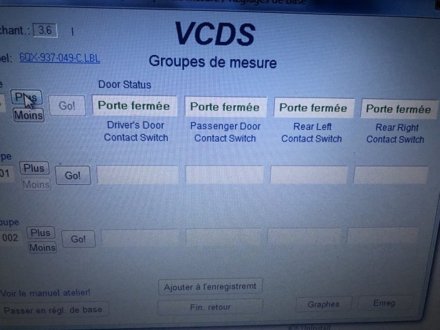

bonjour
Ma polo a eu un pb de crémaillère, un mécanicien a changé celle ci mais depuis voyant.
C'est un petit mécanicien , il me dit de passer chez vw pour faire enlever le voyant, mais la concession refuse .
Pouvez vous m'aider ? j'ai changé le capteur G250, mais rien n'y fait, j'ai donc réussi a avoir un vcdd
Je vois un défaut sur le g85 mais quand je suis les autos , il faut avoir accès au groupe 60 et je n'arrive pas a avoir accès au groupe 60 dans Frein
Merci à vous ,
