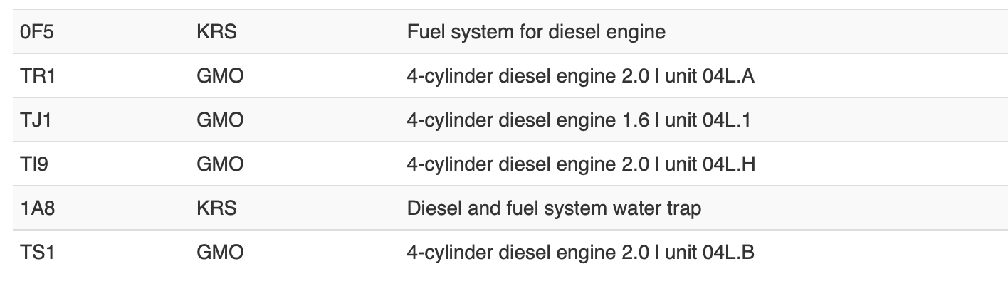

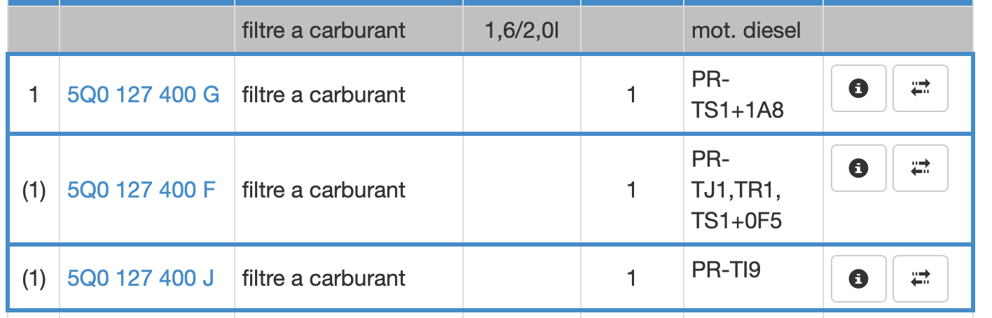

Cela dépend de ton étiquette PR mais si ton boitier n'a pas la purge en bas je ne vois pas l'intérêt de mettre un filtre avec séparateur...
Sans séparateur => PR : 0F5
Avec séparateur => PR : 1A8
Merci pour cette réponse.
Effectivement mon code PR est le 0F5

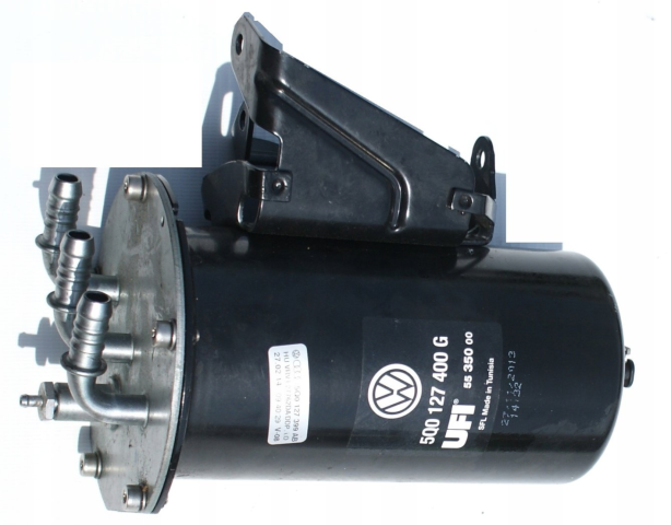

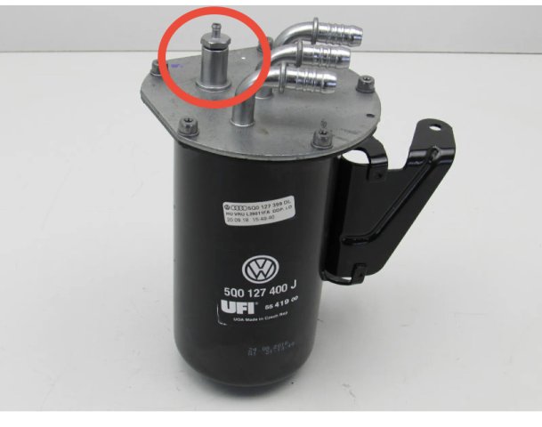

Bon finalement j’ai réussi à trouver une photo d’un filtre avec purge.
La purge se trouve sur le haut du filtre, je comprend mieux pourquoi les cartouches filtrantes avec séparateur on un tube en plastique…

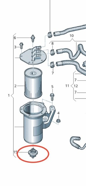

Ça c'est la purge d'air, pour le séparateur d'eau c'est sous le boitier de filtre.
Il y a toujours une petite durite en dessous du filtre à gasoil pour purger l'eau et ne pas en mettre partout
Comme dit loupif ce que tu nous montre ne peut pas être la purge d'eau car l'eau reste au fond du filtre et le gasoil au dessus, même chose quand tu mélanges de l'eau et de l'huile

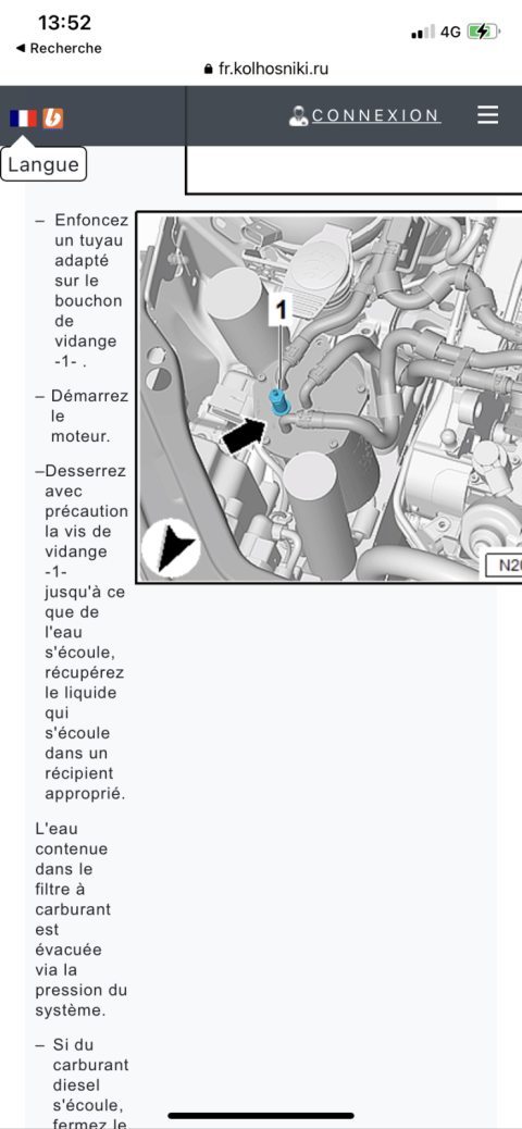

J’ai effectué quelques recherches car cela ne me semblait pas logique cette histoire de tube qui remonte..
Alors oui, effectivement si on suit la logique, l’air remonte et l’eau qui est plus lourde que le gasoil descend.
Sur la photo on voit bien le tube en plastique qui, longe le filtre jusqu’en haut avec un orifice entouré d’un joint.
Ce qui laisse supposer qu’on peut vidanger l’eau soit par aspiration, soit par surpression.
Je me souviens bien que sur mon ancien 1.9 TDI j’avais une vis de purge d’air. Mais c’était une vis sans orifice, or ici on voit bien un orifice.
Sur cette nouvelle génération de filtre, on trouve un capteur d’eau en dessous, par contre on vidange bien par le haut.

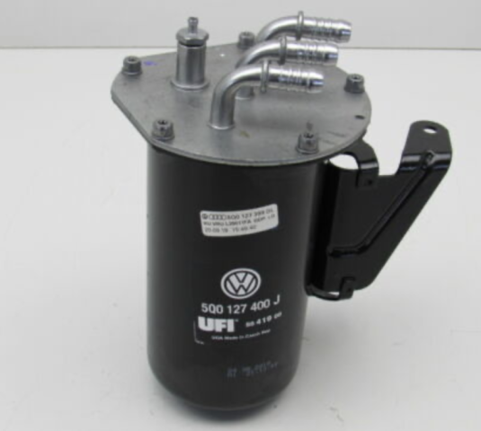

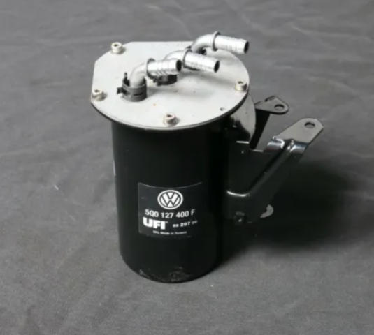

J'aimerai beaucoup qu'on m'explique pourquoi mon diesel CLHA qui est de la même famille que le CLRB à savoir famille de moteur EA288, n'est pas équipé d'un sytème de séparation et de purge de l'eau ? Pourtant ce sont des moteurs qui fonctionnement selon le même schéma et qui sont exposés aux meme risques...
Ce n'est même pas une histoire de cylindrée car certains 2.0 TDI de la même famille ne sont pas équipé d'un tel système !
Référence avec séparation eau : 5Q0127400J + 5Q0127400G
Référence sans séparation eau : 5Q0127400F
EN lisant l'ETKA on voit bien que sur un même moteur on va retrouver soit un filtre avec séparation, soit un filtre sans séparation.
Comment expliquer cela ?
