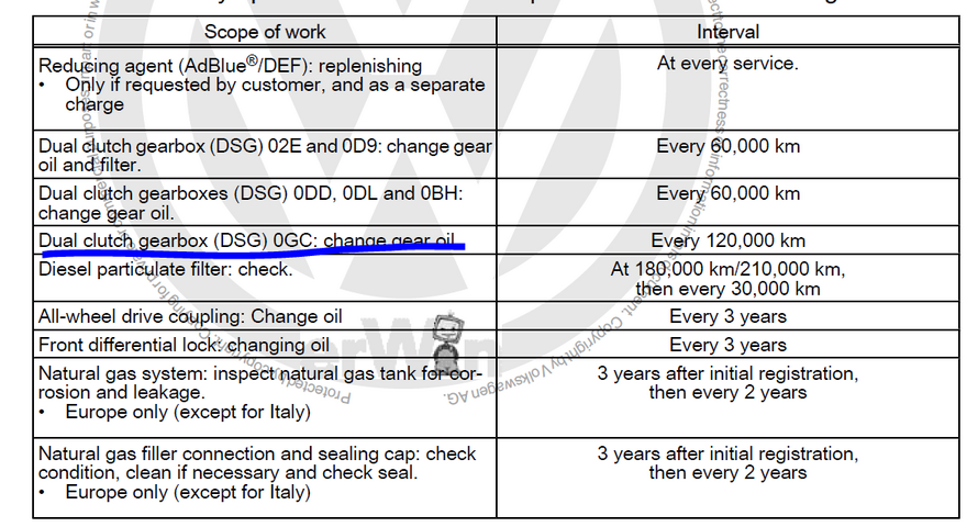

Je viens vers vous pour un petit conseil, mon "bolide" golf 7 1,6TDI arrive à 120 000 kms, et j'aimerai faire l'entretien de ma dsg7. J'ai cherché un petit peu pour trouver la façon de procéder mais entre ce que je lis "pas besoin d'entretien", "besoin tout les 60000kms" les différences entre la dsg6 et 7 et les différentes variantes je suis paumé et j'aimerai ne pas me tromper.
Voici les informations que je peux vous fournir pour mon véhicule en pièce jointe : fichier Vin et fiche d'information.
Auriez-vous le process' pour procéder à son entretien ainsi que le détails des pièces et huiles nécessaires. Une vidéo serait une précieuse aide
