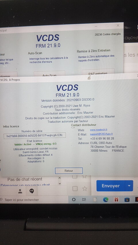

bonjour,
ma question est assez simple:
je possède à priori un caple hex net V2 avec une licence me permettant d'utiliser 3 VIN maxi, donc de diagnostiquer trois véhicule enregistrer. seulement, je n'arrive à utiliser VCDS que sur mon véhicule actuel et non sur un autre que je viens d'acquérir. selon le logiciel, "la communication est impossible". comment rajouter un autre VIN que son véhicule dans VCDS, pour pouvoir diagnostiquer un autre véhicule?
j'ai joint une photo de l'onglet "à propos".
Je pense qu 'il suffit de connecter le HEX-V2 et le nouveau VIN reste en mémoire dans le logiciel interne à la prise de diag !!!
on ne voit pas de photo
la voici
Tu n’as aucun vin enregistré, tu es sûre que tu t’es déjà connecté à une auto ?
oui, j'arrive à communiquer avec le calculateur de mon véhicule de tout les jours et à le diagnostiquer. par contre, je n'arrive pas à communiquer avec un autre véhicule vag. Je crois que j'ai un message du genre "communication (0)" après avoir lancé un scan. a mon avis, ce n'est pas normal, parce qu'une fois la prise obd branché, vcds devrait pouvoir établir la communication avec le véhicule. l'enregistrement, me semble t il sert uniquement à pouvoir utiliser l'ensemble des fonctions de vcds comme le montre cette vidéo:
