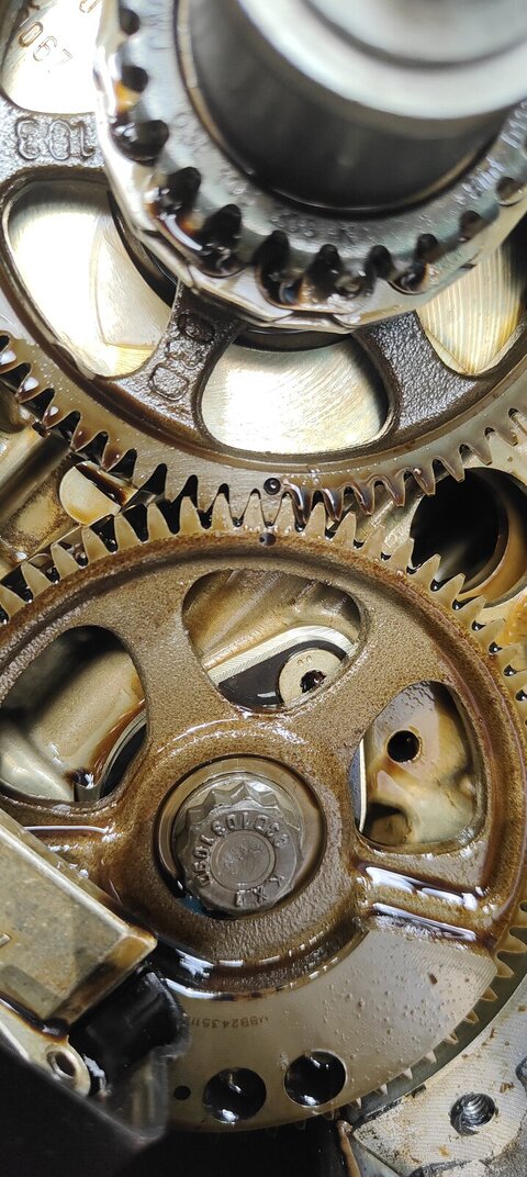

Une fois démonté, j'ai voulu piger le moteur, et là j'ai découvert que la distri était décalée

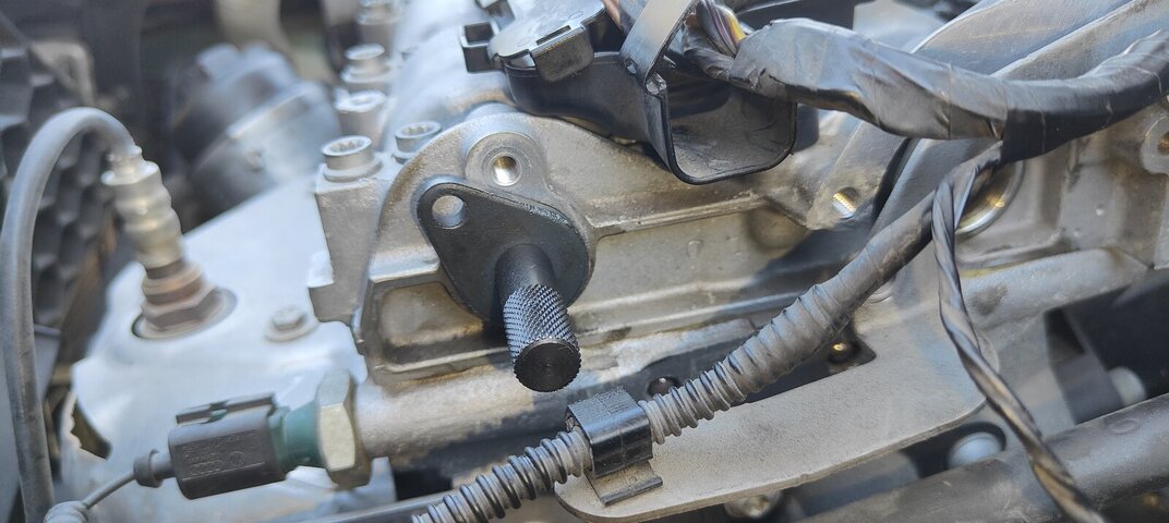

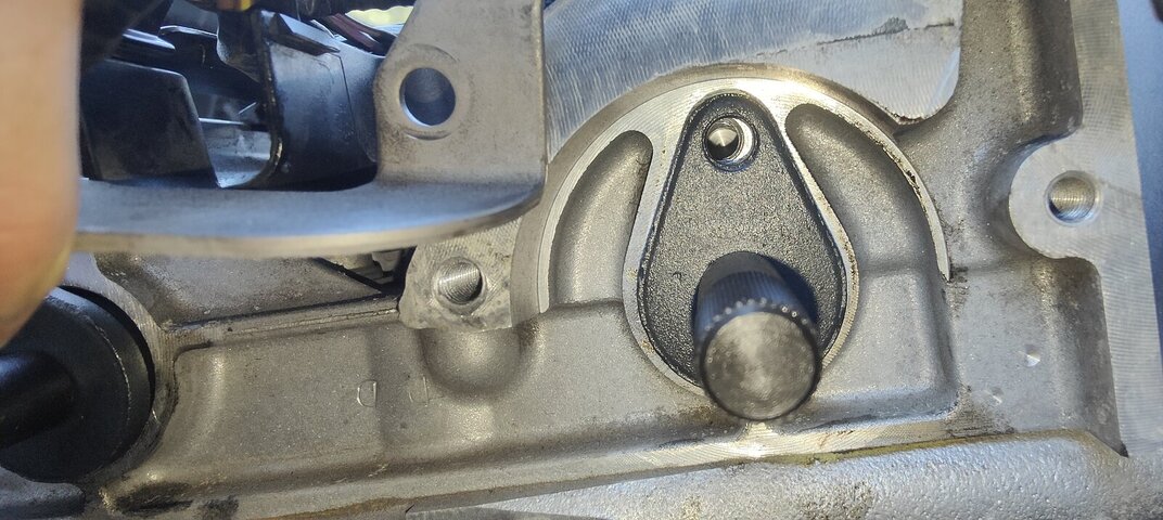

Ce qui me surprend c'est que d'habitude c'est plutôt l'arbre à cames d'admission qui prend du retard, d'ailleurs le capteur de position / synchro avec le vilo est sur celui-ci,
Hors là, dans le cas présent, c'est l'AAC d'échappement qui a pris de l'avance (20° à vue d'œil)
Je ne me l'explique pas...
Voici les photos de l'état lors de l'ouverture.
Aïe
Vous avez déjà vu cela ?Quelqu'un peut m'expliquer par quel phénomène l'AAC d'échappement peut prendre de l'avance sur le reste de l'ensemble mobile ?

J'étais un peu inquiet que les soupapes aient tapé sur les pistons.
Là, j'ai remonté la nouvelle chaîne (j'ai pris le kit complet avec chaîne de la pompe à huile de chez Maele), en calant correctement la distri.
J'ai fait quelques tours à la main pour m'assurer que rien ne touchait
Puis ensuite, j'ai pris les compressions : J'ai quasiment 12 bars à chaque cylindre.
J'ai aussi passé l'endoscope par les trous des bougies, je ne vois pas de marques sur les pistons...
Donc tout à l'air correct... Du moins en apparence.
J'attends vos retours avant de tout remonter...
