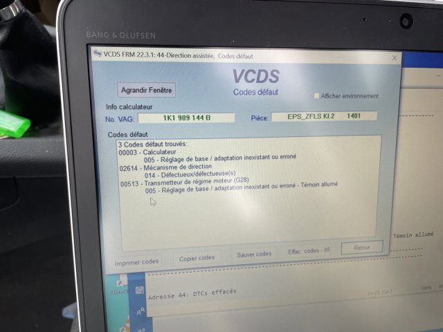

bonjour a tous suite au changement de batterie mon Transmetteur d´angle de braquage est tomber hs :cautious:
plus de direction électrique voyant rouge ...
j ai changer la piece mais je n arrive pas a faire les réglage de base
voila la diag avant travaux
5 Codes défaut trouvés:
00513 - Transmetteur de régime moteur (G28)
005 - Réglage de base / adaptation inexistant ou erroné - Témoin allumé
00003 - Calculateur
02614 - Mécanisme de direction
014 - Défectueux/défectueuse(s)
00778 - Transmetteur d´angle de braquage (G85)
000 - - - Intermittent
01314 - calculateur moteur
004 - Aucun(e) signal / communication - Intermittent

et la nouvelle
3 Codes défaut trouvés:
00003 - Calculateur
donc toujours pas d direction

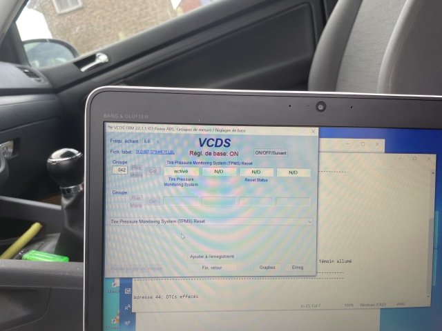

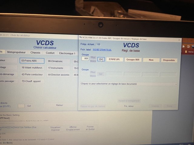

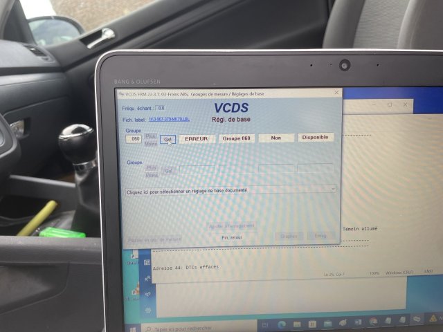

j ai essayer de faire le reglage de base
Procédure de calibration sur châssis Golf 4 (A3/TT/Octavia/Leon/Bora)
<Sélectionner>
<03 - Freins ABS>
<Accès - 11>
Entrez le code 40168
<OK!>
<Réglages de base - 04>
Choisissez le groupe 060
<Go!>

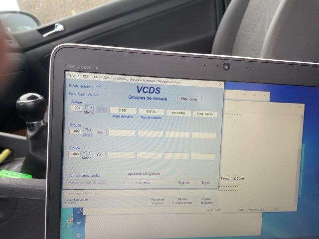

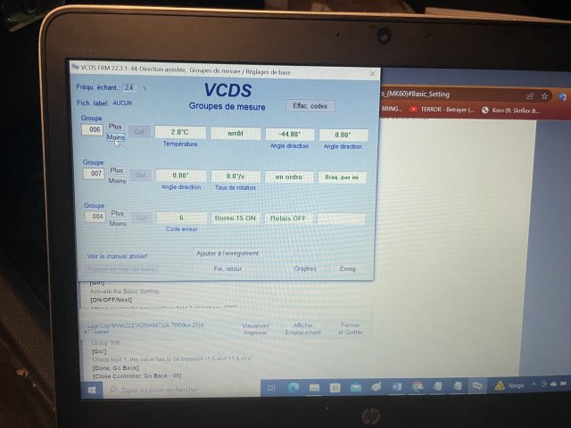

j ai une erreur quand je choisi le groupe 060 ...
et aussi l angle de direction reste a 0 ,j ai juste le taux de rotation qui réagi bien
une idée ?
ca fait 3 jour que je cherche ,et je ne comprend pas
merci a tous

Hello
Il y a un truc qui me chiffonne dans tes données ..As tu vraiment changé ta batterie ?
Regardes ça , et cela ne me parait pas bizarre que que tes calculateurs ne répondent pas à ton VCDS
salut
merci de ton aide
effectivement j avais recharger la batterie
j en ai acheter une autre ce matin mais toujours voyant rouge
je vais relancer un scan pour voir je n avais même pas remarquer le voltage de 10v
00003 - Calculateur
la j ai scanner le premier diag avec les erreur
le deuxième diag les erreur était effacer bien sur tous les erreur sont revenu apres la coupure du moteur
la j ai bien 14 V mais toujours le même problème

44-Direction assistée -- Etat: Erreur sporatique de communication 1000
Direction HS
