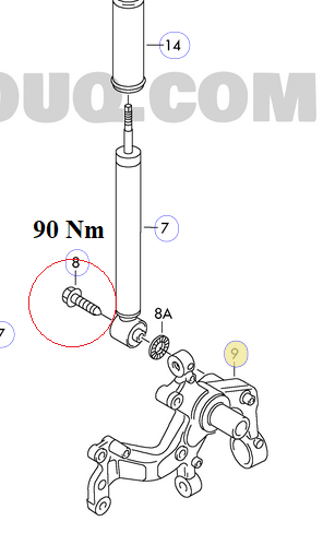

Depuis plus d'une semaine je suis Dans l'impasse de dévisser cette vis ( de 21 ) qui doit être en principe serrée à 90 Nm ...
Sachant que les goujons de roues sont serré à 110 Nm , je n'ai pas eu de problème pour les sortir .. Sauf que , je bute sur cette vis et je ne comprends pas pourquoi ( la voiture B variant 2005 totalisant 245 Mkm , n'a certainement jamais eu ses amortos changés )

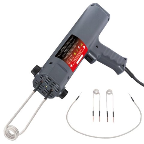

Chauffer...y a plus que çà....un outil par induction est le moins dangereux !

@ Noafrono .. c'est une idée , mais je ne me vois pas encore une fois investir dans un chalumeau à induction ( et refaire une étude pour savoir quel type d'outil qui convient à ce genre de boulon ( diamètre et longueur à chauffer ) .

Ce boulon travaille en cisaillement plutôt qu’en traction et seul un crétin a pu le serrer autant

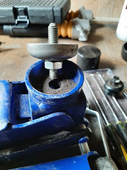

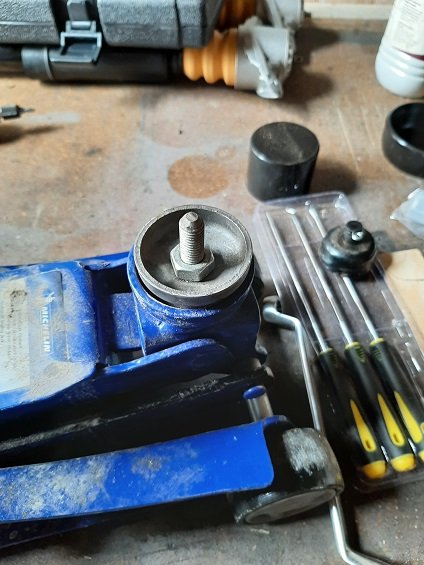

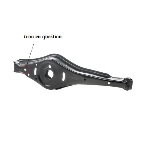

J'ai donc monté mon tuyau de 13 avec ses adaptateurs , déposé le bras de suspension pour enlever le ressort et faire de la place ( qui semble être cassé sur 7 cm mais je n'ai pas trouvé le bout restant dans le bras !!! Pourtant elle est passée au C.T sans moindre encombre ! et ensuite tenté de faire un essais de déboulonnage de ce foutu boulon avec la MONSTER ( sans chauffer ) ECHEC !
J'ai donc sorti mon décapeur et bien chauffé ( je crachais sur l'alu comme je le faisait sur le plomb qui fond à327 ° cela me donnait approximativement la chaleur de chauffe avant qu'il fonde .. Or l'alu fond à 660 ° j'avais de la marge ... de plus le caoutchouc de l'amortos me disait si il supportait encore la chaleur ) Puis , c'est venu très facilement .
Le plus dur fût de remettre le bras avec le ressort et boulonner le tout . Le bras est en tôle emboutie , cela fait qu'il se déforme si il n'est pas bien pris au centre par le cric ... Bref j'ai réussi le 1 er bras , puis pour le second j'ai innové un petit outil :
La pointe je la positionnais dans le trou :
Et ce fût rudement plus facile à monter le bras et le boulonner en toute sécurité .
