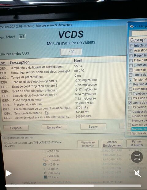

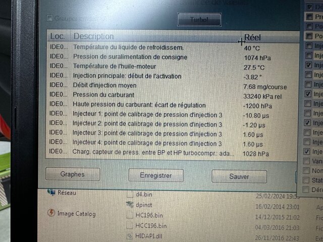

Elle démarre et cale direct je dois démarrer plusieurs fois, une fois démarre elle va bien tourner toute la journée, j’ai aucun code défaut dans vcds
J’ai le main libre , bouton démarrage
Voir le relais qui "tient" le contact. Car si pas de défaut c'est comme si tu coupais le contact.
Voir en valeur de mesure si les Tours/ Min s'affichent quand elle ne démarre pas

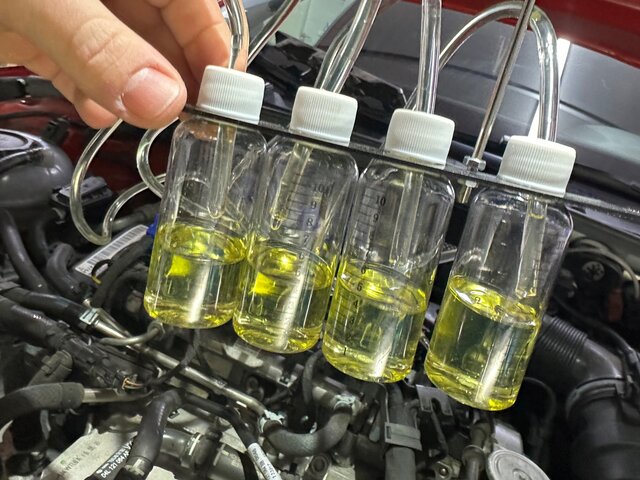

Comment as tu fais ton test de retour ??
La quantité récupérée est sur combien de temps ??

directement sur les retours sur 3 min au ralenti
Sur les 3 premiers 5ml sur le 4 6ml
