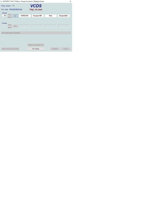

y-aurait-t'il une procédure d'apprentissage par vcds ??? ou alors c'est la nouvelle vanne qui est déja HS??? :unsure:
Bonjour, toujours pas fait mes test, souci de batterie depuis mardi, en attente d'un régulateur avec balai pour l'alternateur commandé sur le net.😔😔
Perso quand je vais dans basic setting j'ai une liste de réglages possibles et non le groupe de mesure 001, maintenant peut être que les réglages sont impossibles à cause de defaults ou valeurs très mauvaises / impossibles pour le calculo
Sinon mettre à jour ton interface si c'est une vraie
